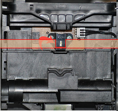

|    Сообщение #4 Отправлено 13 марта 2015 - 12:00   pepsiman
фото обратной стороны каретки в моем сообщении

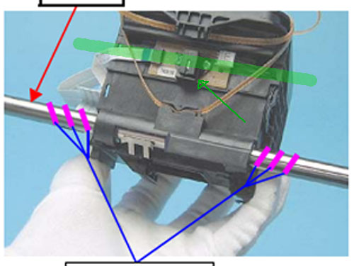

|    Сообщение #5 Отправлено 13 марта 2015 - 12:45   Noned
Не пойму как ее заправить. Подвигал потихоньку ленту вниз вверх - никаких препятствий, ездит по гладкому
Вот нашел еще фотку в сервис-мануале:
Прикрепленное изображение: e57c348b.png
Побольше бы разрешение, и с лентой на датчике, рассмотреть чтоб
|    Сообщение #6 Отправлено 13 марта 2015 - 13:04   pepsiman
сдвиньте каретку на центр, фонариком посветите и посмотрите
вот одному человеку вроде удалось
|    Сообщение #7 Отправлено 13 марта 2015 - 13:23   Noned
Вижу горизонтальный паз. Это он? (зелёной стрелкой отметил)
А лента, видимо, так лежит (полоска зелёная)
Прикрепленное изображение: e57c348b.jpg
Её нужно горизонтально повернуть, туда заправить, потом вертикально разместить?
|    Сообщение #8 Отправлено 13 марта 2015 - 13:33   pepsiman
как нарисовали, так она и проходит, со стороны парковки ее отстегнуть, потом как в игольное ушко вставить
  • Прикрепленное изображение: 1Aab.jpg
|    Сообщение #9 Отправлено 13 марта 2015 - 14:32   Noned
Спасибо, буду пробовать.
Только непонятно тогда, как она могла выскочить?
|    Сообщение #10 Отправлено 13 марта 2015 - 21:15   Noned
Получилось.
pepsiman, спасибо!
