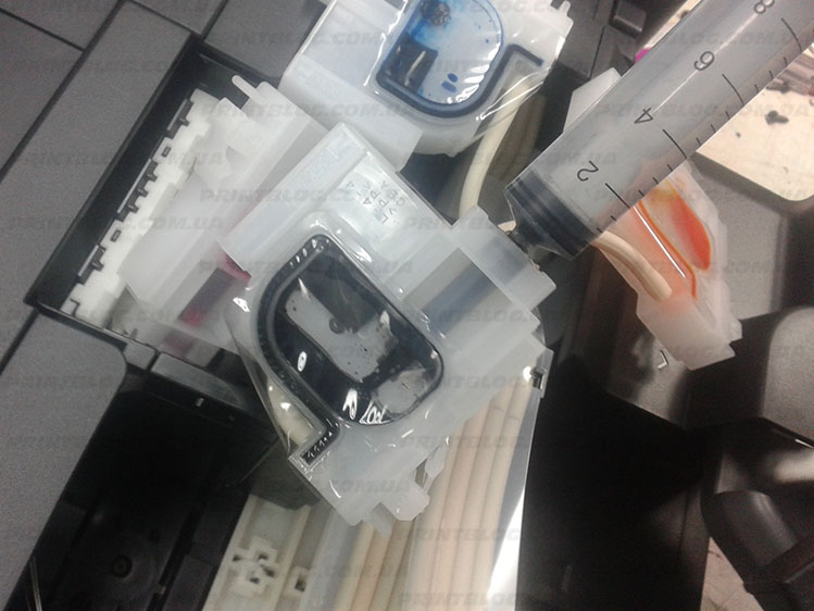

Знакомый подогнал свой EPSON L100 с тривиальной формулировкой "не печатает". Пользовался он им раз в месяц, а то и реже. Проблема, вроде бы, ясна.
Снял ПГ, прокачал аммиаком с водой (1 к 7), оставил отмокать на ночь, на следующий день оказалось, что в демпферах напрочь отсутствуют чернила при практически полном заполнении СНПЧ (он пользовался RevCool).
С помощью шприца, слегка надавив на штуцер демпфера привычно пытался закачать в них чернила.... без толку.
Есть ли еще какие-нибудь способы прокачать чернила в демпферы?

может кран на СНПЧ открыть?
| Сообщение #3 Отправлено 12 марта 2015 - 18:06
Видел в каком то видео- снимется демпфера с головки ( они там на защелках) и втягиваются шприцом чернила...
| Сообщение #4 Отправлено 12 марта 2015 - 18:11
я вообще не сильно понял - это как?, обычно вот так
| Сообщение #5 Отправлено 12 марта 2015 - 18:51
pepsiman, да, именно так.
Кран был закрыт
Заработался... Спасибо!
Кран был закрыт
