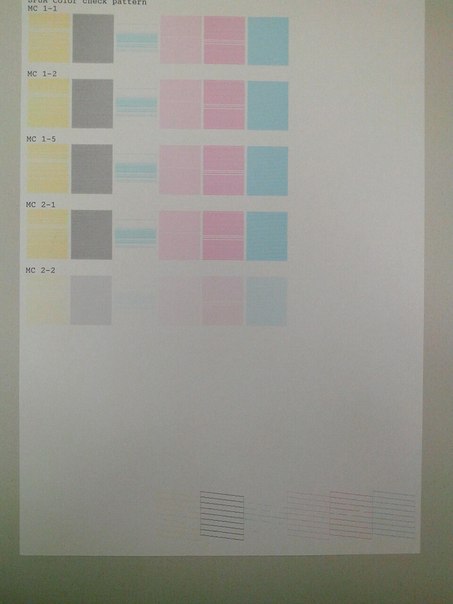

Приветствую!
На выходных прочищал свой EPSON L800 раствором дистилированная вода + аммиак/нашатырный спирт (1 к 7), залив этот раствор в ячейки СНПЧ, предварительно откачав все чернила
Сегодня, после прочисток, откачал раствор, залил чернила и...
Даже после ~20 обычных прочисток и 1 усиленной, дюзы толком не появляются: все дюзы только у C, M и K, остальные с частыми пробелами
Что делать? Заказы висят :rolleyes:

|    Сообщение #2 Отправлено 12 марта 2015 - 14:31   potroshitel
Лечитесь бутербродами и не перестарайтесь с прочистками, а то дочиститесь до разгерметизации.
|    Сообщение #3 Отправлено 12 марта 2015 - 15:34   WWM
Просмотр сообщенияDuch сказал:
А зачем? Какие были предпосылки?
Ни в коем случае не повторяйте больше многочисленные прочистки. Лучше и безопаснее 1-2 прочистки и час простоя.
А так только воздух гоняете, да ПГ под угрозой разгерметизации.

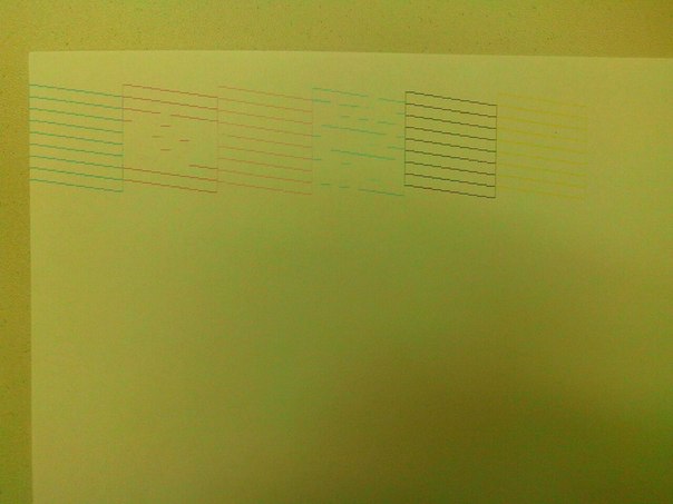

|    Сообщение #12 Отправлено 12 марта 2015 - 20:09   Duch
WWM, бутеры никак не помогли "кривой" дюзе, помогали лишь прочистки криво появится ей, после полного отсутствия.
Кран открыт. L100 принесли, на нем кран не проверил :ninja:
Бутер с ММ стоял ~2,5часа
Сколько времени нужно держать бутер на принтере в общем случае и в случае высыхания чернил?
Тест режимов и дюз приложил. Что скажете?

|    Сообщение #13 Отправлено 12 марта 2015 - 20:39   WWM
Скажем, что плохо видно. Больше ничего.

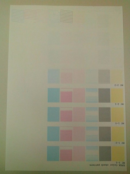

|    Сообщение #14 Отправлено 12 марта 2015 - 21:17   Duch
WWM, так лучше?
Так насколько лучше оставлять бутер?) 15минут? 1 час?

|    Сообщение #15 Отправлено 12 марта 2015 - 22:01   potroshitel
Насколько смог разглядеть, у Вас не в забитые дюзы, а чернильное голодание - в 12 посте на мадженте отсутсвуют 2 нижние строчки, в 14 посте они на месте, но каша в центре. Значит дюзы чистые, но что-то мешает поступлению чернил. Или воздух в ПГ, или грязь на фильтрах в ПГ и демпферах, или залипли мембраны в донорах. Снимите демпферы, Сделайте обратный отсос, проверьте уровни чернил в демпферах, попробуйте протянуть немного чернил из демпферов через манжеты, одинаково ли легко при этом подсасываются чернила?
