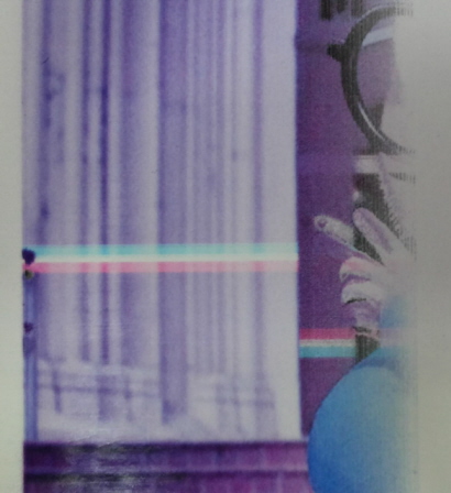

Добрый день всем! Принтер Epson P50, при печати на фотобумаге, появляется разноцветная горизонтальная полоса вдоль листа. При печати на простой бумаге, полос нет, все хорошо. Тест дюз - без одной дюзы на желтом цвете, остальные цвета идеальны. В чем может быть причина?
Рисунок во вложении

|    Сообщение #2 Отправлено 12 марта 2015 - 11:59   pepsiman
коротит где то, может каретка шлейф задевает, который от головки идет, вдоль стенки принтера
|    Сообщение #3 Отправлено 12 марта 2015 - 13:14   AlexPAVLODAR
pepsiman, так такой дефект появляется только при печати на фотобумаге, при выставленных параметрах для печати на фотобумаге. А на простой бумаге все ОК. Думаю если бы где то было бы КЗ походу уже бы что нибудь сгорело бы..) спасибо за отклик)
|    Сообщение #5 Отправлено 12 марта 2015 - 13:35   pepsiman
ленту позиционирования и PF-Encoder (прозрачное колесико) сбоку протрите для начала, может с координатами ошибается
|    Сообщение #6 Отправлено 12 марта 2015 - 14:59   AlexPAVLODAR

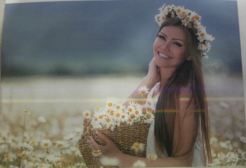

pepsiman, до этого протирал и ленту позиционирования и боковой энкодер. Решил еще раз протереть, ленту энкодера прям снял и замочил в Мускуле, а боковой энкодер тщательно протер тряпочкой. И это помогло. Печать нормализовалась. Спасибо за советы! Ранее печать выглядела так, как на рисунке во вложении. Это так, для общего обозрения) Еще раз спасибо)
