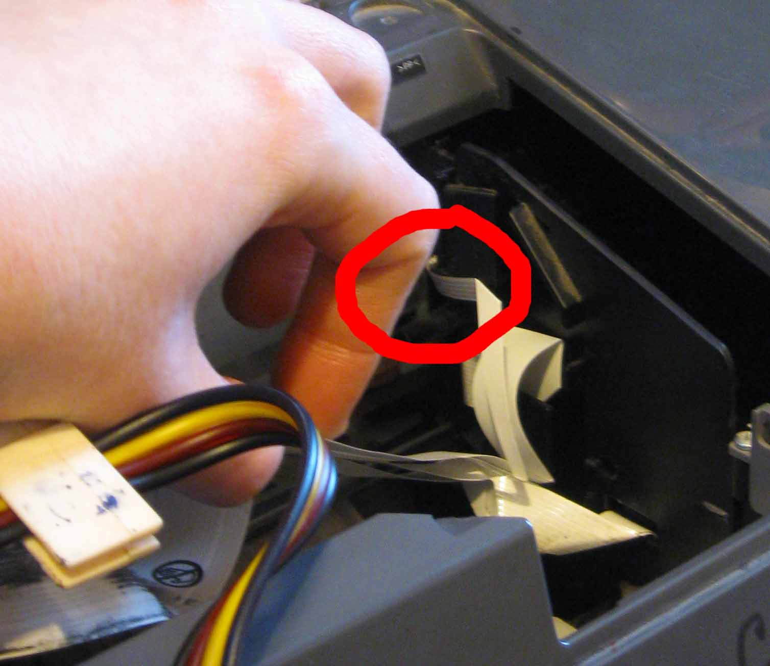

Здравствуйте! Помогите, пожалуйста, с проблемой.. Промыла ПГ на Т27.. При разборке выдернула все 3 шлейфа. 2 смогла вернуть на место. Место третьего не могу нащупать. нашла куда втыкать.. но как туда подлезть? Доступный мануал не могу найти. Может кто подскажет? Перед разбором сделала фото

С другой стороны каретки печатной головки есть сенсорная плата,Туда шщлейф подключается.Берёте пинцет,На его кончики наматываете изоленту и погтихонечку вставляете шлейф на место.
