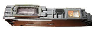

Заправил ПЗК, на заглушках чернила

Anbel, спасибо за предложение СНПЧ, но так как на данный момент у меня больших объёмов печати нету - больше склоняюсь к ПЗК. Ещё раз заправил не вынимая ПЗК, хочу окончательно убедиться что чернила из них рекой в памперс утекают и тогда отнесу обратно в магазин. Мне такое недержание не нужно. Если это не только у меня такое, как вообще такой товар реализуется?
Так это еще хуже! Отверстие на выходе огроменное, самотеком чернилам легко выливаться под действием собственного веса.
Тем более, что наполнитель там "какой был", а не специальный, со тщательно подобранными характеристиками для удерживания чернил..
Наверное, денежки нужны.
| Сообщение #25 Отправлено 26 апреля 2016 - 18:11
WWM, Не совсем понял что хуже от того что я не вынимая ПЗК на припаркованной ПГ аккуратно долил чернила в них, Я же не создавал там давление, а то что самотёком они текли когда Я с самого начала заправил и пока заправочно-воздушное не закрыл то капало очень даже интенсивно. И абсолютно с Вами согласен что выходное отверстие оригинального картриджа да и наполнитель (я ещё не успел глубоко изучить их) сделаны именно для удержания чернил от вытекания самотёком. А у этих обычный поролон и больше ничего нету, и воздушное отверстие наверное как для такого картриджа - дыра дырой, никакой сбалансированности. Хотелось бы найти качественные ПЗК, или может из оригинальных картриджей переставив и сделав заправочное отверстие зафигачить ПЗК, правда объём маловатый.
| Сообщение #26 Отправлено 26 апреля 2016 - 19:00
Вывод нашего Испытательного центра все тот же: китайцы не придумали до сих пор нормальных ПЗК для этих принтеров
| Сообщение #27 Отправлено 27 апреля 2016 - 17:11
буду делать так как в этом видео (), переставлю чипы с ПЗК на оригинальные картриджи и заправлю последние, это пока единственное решение без СНПЧ до времён появления нормальных ПЗК.

МФУ Epson Stylus TX410, головка промыта. Заправил их чернилами для 136 катриджей. Были у меня такие куплены для МФУ HP PSС1513. Запрвил почти полностью. Вставил в МФУ. Сразу он их не принял. Пришлось их перевытащить. Так обычно и бывает. Принял он их. Сделал пробную печать дюз - так кое что из черных и синих получилось. Тогда сделал прочистку дюз. Появился красный, но какой-то не чистый, как бы с синим цветом. Жёлтый отсутствовал. Сделал пробную печать и обратил внимание на то что на бумаге пятна чернил. Заглянул внутрь и увидел следы свежей краски. Протёр их салфеткой, осушил под головкой. Сделал ещё прочистку дюз особого улучшения не увидел. Когда проверил картриджи физически на свету, то в чёрном и синем уровень упал, на 50%, в красном немного, жёлтый практически остался на прежнем уровне и впечатление что чёрный и синий вытекают. На всякий случай в картриджах, кроме жёлтого установил пробки на воздушные отверстия. Вроде подтекание прекратилась. Пробный тест показывает что не все дюзы работают, но с каждым разом становится чуть лучше. Жёлтого так и нет.
Впечатление что ПЗК не совсем в порядке или может лучше применять пигментные чернила. Может они не так вытекать будут.

Вывод нашего Испытательного центра все тот же: китайцы не придумали до сих пор нормальных ПЗК для этих принтеров. Мы не предлагаем именно поэтому.
Это точно убедился на своём опыте. Текут и здорово. Пришлось на воздушные отверстия поставить заглушки, а по мере необходимости печатать кратковременно их открывать придётся.
