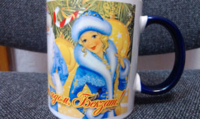

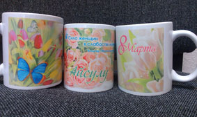

Всем доброго дня! HELP! Уже голову сломали. Переносим изображение на кружку и в итоге оттиск получается таким, словно картинка оочень низкого разрешения. Печать - нормально, бумага и настройки термопресса - те же, что и были до возникновения проблемы, кружки - та же партия. Распечатываем картинку на Epson P50 - картинка в порядке, дюзы тоже. Прикрепляем изображение к кружке, выставляем проверенную температуру и время и вуаля - оттиск получается просто ужасным, картинка немного смазана, разрешение будто самое низкое, все какими-то пятнами покрытое, блеклое, яркости нет вообще. Ничего не помогает: меняли температуру, время, прижим - все то же. Бумагу, правда, грешим, используем просто матовую, не сублимационную, НО и до этих проблем использовали то же самое. Подозреваю, проблема в прессе. Что с ним - понять никак не удается, а проблему решить очень надобно. Прикрепляю фото с Нового года (где нормальный оттиск получался) и ту бяку, что происходит сейчас. Прошу помощи.
  • Прикрепленное изображение: IMAG1124.jpg
  • Прикрепленное изображение: IMAG1126.jpg
сторону у бумаги не перепутал ?

|    Сообщение #4 Отправлено 13 марта 2015 - 09:17   WWM
 edkov сказал:
Ту же самую, что и раньше? Бумага бумаге рознь, даже того же бренда, но другой партии.
 edkov сказал:
Это все говорит о том, что плохо проходит сублимация, с трудом бумага отдает пигмент. Оно и не удивительно, покрытие бумаги призвано хорошо удерживать чернила, а не отпускать. После сублимации много остается на самой бумаге?

|    Сообщение #5 Отправлено 13 марта 2015 - 09:57   edkov
 WWM сказал:
Из той же самой пачки. Тоже думали... Ан нет, бумага абсолютно идентична...(((
 WWM сказал:
На бумаге таки да, изображение остается почти целое и красивое такое...тьфу!
На простой бумаге пробовали - еще хуже. Просто однотонно блеклое...
...Куплю сегодня еще другую бумагу у других поставщиков. Как вариант... Более умных мыслей пока нет.
Обязательно отпишусь о результате.

|    Сообщение #8 Отправлено 13 марта 2015 - 14:56   edkov
Итак, решение проблемы найдено (а как иначе-то в пятницу 13). Собственно говоря, WWM был прав. Спасибо вам отдельное! Поменяли бумагу (и не одну... эх), нашли таки вариант, при котором получается как надо. Остальные поставщики были безжалостно вычеркнуты из списка. И поделом.
Но интрига, однако, осталась. Почему еще три недели назад на одной и той же бумаге все получалось как надо, а тут такая бяка... причем - чернила не меняли, бумага из той же пачки, кружки из той же партии. Можно, конечно, списать на мистику, неровные руки, или просто случайное совпадение, но вопрос для меня остался открытым. :biggrin:
Одно радует - все в порядке с прессом. Тьфу тьффу!
