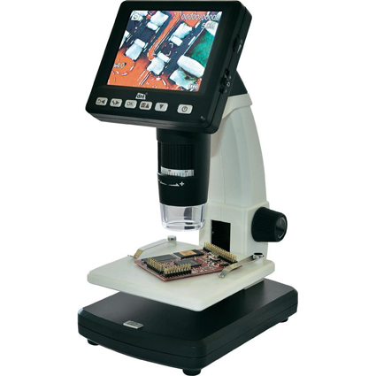

При перепайке, смотрю ноги под цифровым микроскопом, каждую ногу проверяю иголкой на спайку, очень часто нога может болтаться в воздухе, вот одна из причин, при пайке феном, можно сдуть рядом при паяные детали
