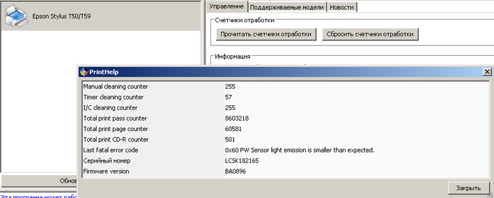

Доброго времени суток!
Epson T50, Капсульная СНПЧ SuperPrint офис - емкости 90 мл., Чернила InkTec E0010 (Dye)
Принтер готов к печати, горит зелёная кнопка, прочистки делает, отработанные чернила выходят в бутылочку для слива
Не печатает дюзы вообще... ни одной так сказать дюзинки... Как исправить, кто сталкивался? Заранее благодарен!!!
| Сообщение #11 Отправлено 24 июня 2015 - 07:04
А что с принтером было до этого? Предысторию расскажите.
И почему проводилось вручную такое большое количество прочисток?
А сейчас на донорах не забыли часом открыть вентиляционные отверстия?
| Сообщение #12 Отправлено 24 июня 2015 - 11:38
Печатал, печатал всё было нормально, но часто полосил, поэтому и много прочисток. Поменял СНПЧ, после этого стал работать лучше, прошёл примерно после смены 15-20 тыс. Совсем недавно начал брать лист, но печать не продолжалась и загоралсь кнопка подачи бумаги, даже при проверке ДЮЗ. Я так понимаю проблема была в так называемом PW Sensore, смочив салфетку в зелёном ММ, я как бы наехал кареткой на эту салфетку, после этого пропали дюзы вообще :( Ни прочистки, ни прокачка чернил из принтхелпа не помогает, каретка ездит, как бы печатает, но лист остаётся пустой
На донорах вентиляционные отверстия открыты!
| Сообщение #13 Отправлено 24 июня 2015 - 11:47
и залепили этим бутербродом дюзы напрочь, выходит?
Чтобы понять, что происходит, придется снять голову, промывать вне принтера, обратным отсосом и дождиком. Тем временем полностью очистить внутренности, капу.
