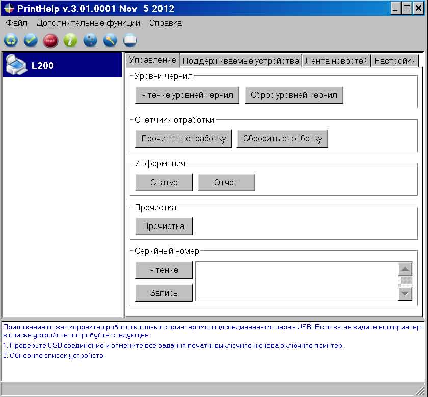

|    Сообщение #7 Отправлено 10 марта 2015 - 15:38   alexsandr-
Дальше будем думать.
Так должна выглядеть программа.
  • Прикрепленное изображение: printhelp_1.jpg

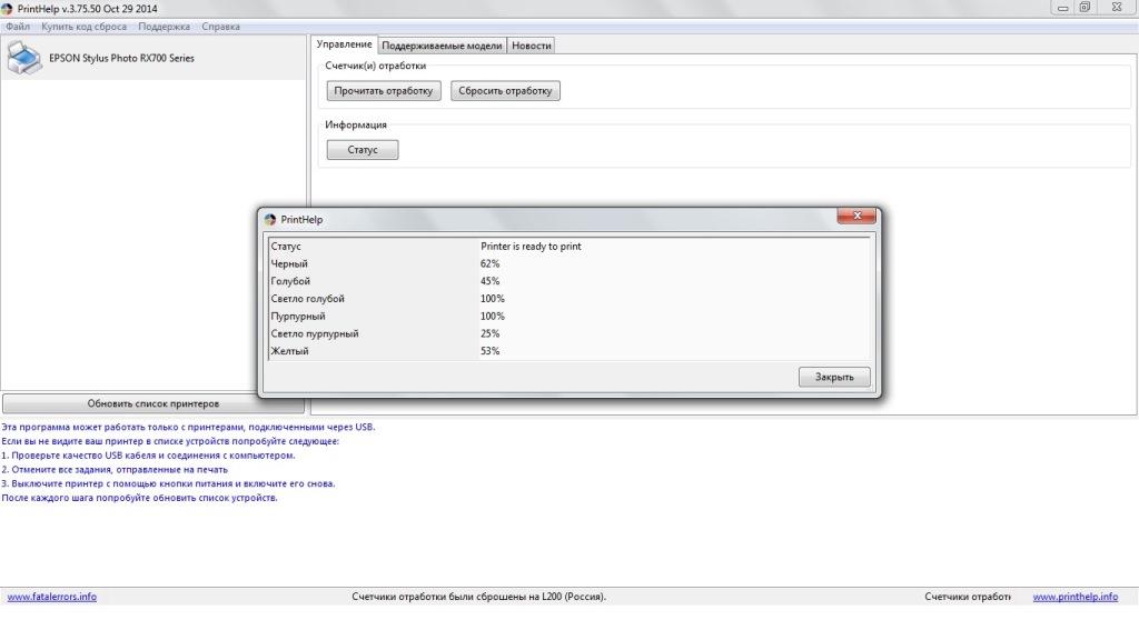

|    Сообщение #8 Отправлено 10 марта 2015 - 16:05   welltester
было бы намного проще если бы во вкладке информация была кнопка отчет, а ее нет. есть только статус. Может я что то не то делаю?
  • Прикрепленное изображение: гг.jpg
|    Сообщение #9 Отправлено 10 марта 2015 - 21:23   alexsandr-
Странное дело.У вас какая рперационка?
Завтра поищу для вашего аппарата программу аджуст програм.
У неё гораздо больше возможностей.Больше чем вам нужно.
