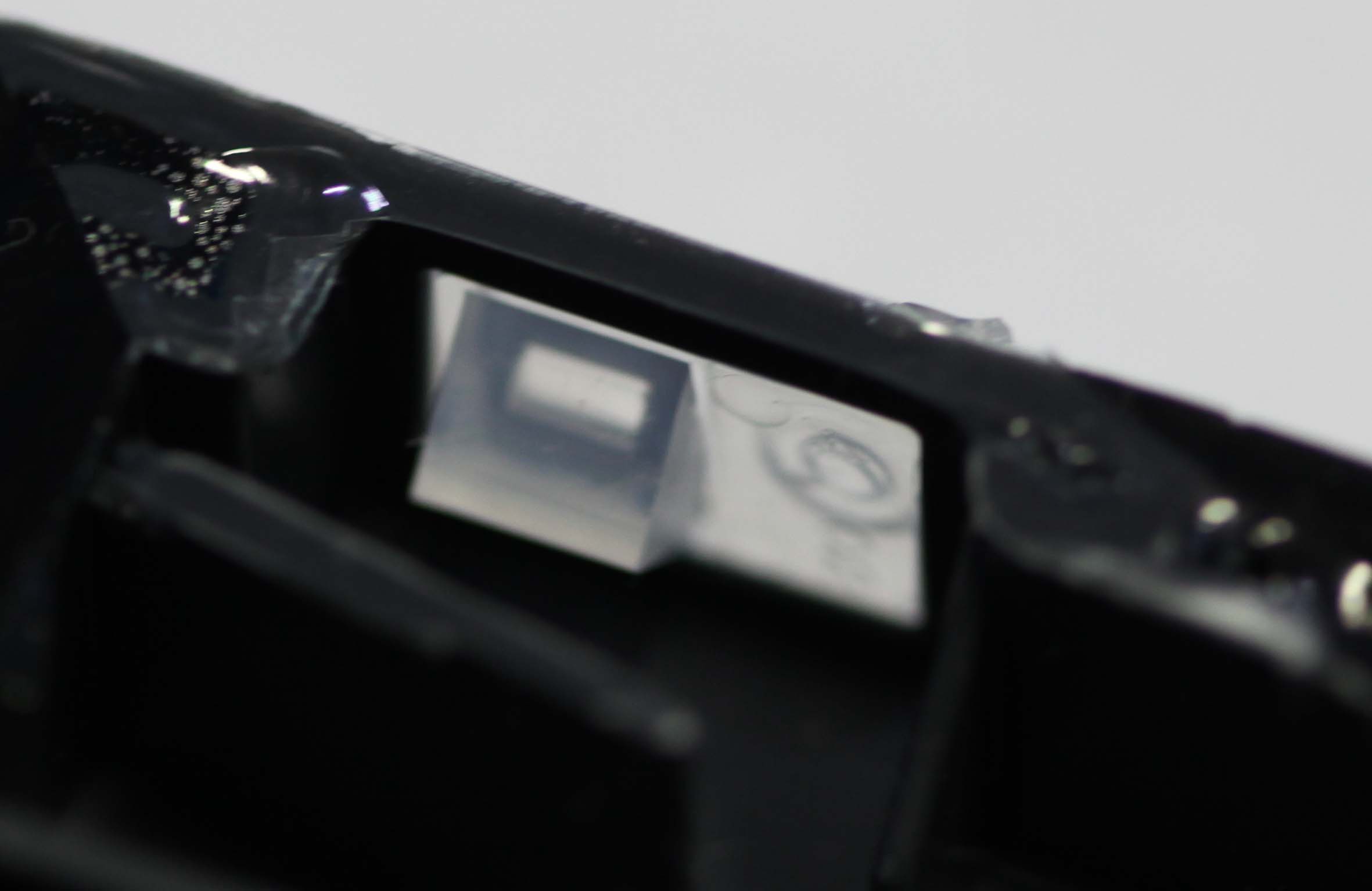

Вскрыл картридж из любопытства. Действительно, призма контачит с чернилами. При наличии чернил сигнал возвращается в оптопару, при отсутствии значительно ослабляется. Таким образом отверствия в каретке нужно закрывать в том случае, если это не предусмотрено конструкцией ПЗК или СНПЧ. В другом случае это никак не влияет на работу устройства. Имхо. Картинку прикладываю.
