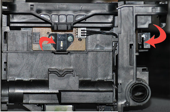

|    Сообщение #3 Отправлено 05 марта 2015 - 14:41   pepsiman
вот
  • Прикрепленное изображение: 1Ab.jpg
|    Сообщение #4 Отправлено 05 марта 2015 - 15:54   pronya
Просмотр сообщенияnik_1 сказал:
Немного потянув её вниз рядом с кареткой можно вернуть ей правильное состояние.
получается опустить ленту вниз за кареткой и поднимая вверх попасть в паз. не получилось так сделать. минут 10 пробовал.
отодвинул каретку в центр, снял ленту с правого крепления и используя мощный фонарик завел ленту слева-направо в паз. очень быстро получилось.
ничего разбирать не надо.
