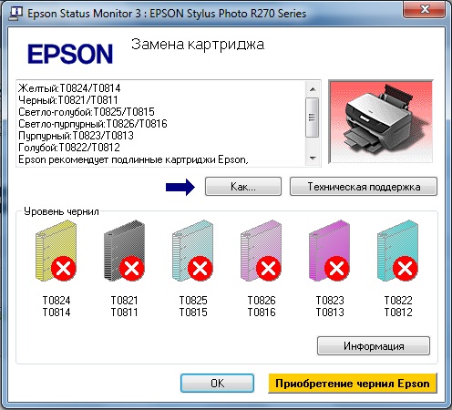

После включения принтера, печатающая головка бегает пару раз после загорается капля(красный индикатор)
Желтый:T0824/T0814
Черный:T0821/T0811
Светло-голубой:T0825/T0815
Светло-пурпурный:T0826/T0816
Пурпурный:T0823/T0813
Голубой:T0822/T0812
Epson рекомендует подлинные картриджи Epson, перечисленные выше.
Нажмите кнопку "Как сделать" для получения указаний по замене чернильного картриджа.

Epson R270 Не распознает картриджи
| Сообщение #3 Отправлено 03 марта 2015 - 17:50
Не пользовался принтером месяц, потребовалась печать
Включил принтер он пришел в рабочий режим, проверил на дюз
http://cs625619.vk.m...odOGGXLk8YY.jpg
решил прочистить печ.глвку но после 5 прочисток в картриджах якобы кончилась краска,
пришлось нажать на Reset(обычно помогало)
После повторного включения принтера, печатающая головка бегает пару раз после загорается капля(красный индикатор)
и выдает ошибку_
Пробовал снять картриджи и повторно вставить_не помогло

| Сообщение #4 Отправлено 03 марта 2015 - 17:55
Попробуйте вытащить картриджи, почистить контакты на чипе, осмотреть контакты на плате определения чипов, проверить, не затекли случайно чернила на шлейф ПГ. Может кнопка на чипах барахлит? Если нет, ищите оригиналы для подмены или чип, или сразу проверяйте предохранитель.
| Сообщение #5 Отправлено 03 марта 2015 - 18:13
http://cs625619.vk.m...X4QQ8WlLR1Y.jpg
http://cs625619.vk.m...Bt0v0r-65Ew.jpg
http://cs625619.vk.m..._zLywt8kJpQ.jpg
Может и кнопка, а как проверить? и как проверить предохранитель?
| Сообщение #6 Отправлено 03 марта 2015 - 18:19
Проверяется все тестером, нажатая кнопка и целый предохранитель показывают сопротивление близкое к нулю.
| Сообщение #8 Отправлено 03 марта 2015 - 18:34
Предохранитель на плате доступен только после разборки.
| Сообщение #9 Отправлено 03 марта 2015 - 18:51
Bloodbath, У Вас доноры так и стояли наверху выше принтера когда прочистку делали?
Судя еще по другим фото чернила похоже больше на желтые стекли вниз и залили голову - похоже одной заменой предохранителя не обойтись.

| Сообщение #10 Отправлено 03 марта 2015 - 18:56
И текло нехило, болото почти внизу капы.
Я простой юзер, не понимаю о каких донорах идет речь, то что залили голову не уверен(печатал дюз), и что за капа?
Желтый цвет дальше не протек, он только сверху
| Сообщение #11 Отправлено 03 марта 2015 - 19:01
Ого, как все запущено...
Доноры - Ваш ящик с емкостями чернильными. У Вас инструкция к этой СНПЧ есть?
| Сообщение #12 Отправлено 03 марта 2015 - 19:02
Ёмкости с чернилами.
что за капа?
То что откачивает чернила из головы при прочистке
Это просто кажется.
Просто недавно таким же образом сожгли подобный - подняли и думали что чернила лучше побегут. Да бежали они хорошо ...

- смотря у кого какие чипы.
не встречал чтобы нажимать нужно было, это начиная с r290, установили проверку на извлечение картриджа
| Сообщение #18 Отправлено 06 декабря 2015 - 14:55
возникла такая же проблема
Имеется два эпсон р 270 с установленым картриджным СНПЧ inkjet чернила wwm
в обоих принтерах одна и таже проблема горит красная капля, меняю местами СНПЧ эфекта никакого, замена местами чипа эфекта никакого,есть в наличии 4 оригинальных картриджа жёлтый , циан, лайт циан и магента, так вот их обои принтеры видят, возможности найти ещё два картриджа нет,чтоб проверить полностью.
Что было : Один из принтеров был повреждён домашним животным *мышкой*, был сожран шлейф энкодерного датчика , надгрыжена лента энкодера, и над6еден силиконовый шлейф жёлтого чернила ..купил донора с пищащим блоком питания ) всё заменил , чернила прокачал , включил, принтер сделал самодиагностику и сказал мол: Epson рекомендует подлинные картриджи Epson, перечисленные выше, перечитав кучу тем и форумов решить проблему самому не удалось, купил ещё одного донора как оказалось в очень даже неплохом состоянии и купил новое СНПЧ всё тот же INKJET,всё собрал подключил прокачал , принтер работает , но в тесте дюз в жёлтый цвет попадает чёрное чернило , решил СНПЧ поставить в другой принтер всё та же фраза Epson рекомендует подлинные картриджи Epson, перечисленные выше, возвращаю назад и о чудо всё та же фраза Epson рекомендует подлинные картриджи Epson, перечисленные выше.
Итог дома три неработающих принтера , 1500 грн в минус и злая жена работающая в школе и жаждущая постоянно что то печатать.
Процедуру протирания спиртом контактов прошёл , F2 прозвонил где ещё копать незнаю, если у кого есть какие мысли подскажите.
| Сообщение #19 Отправлено 06 декабря 2015 - 16:51
Смотрите плату определения чипов (CSIC ASSY). все ли контакты на месте, по одному контакту должно не быть, в 270ом он не задействован. Так же можно спиртом протереть
