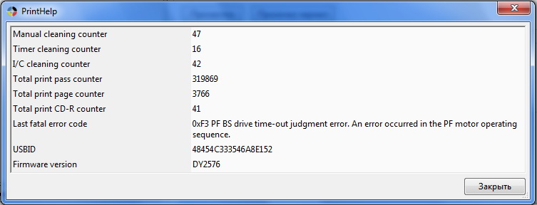

Добрый день.Принтер epson rx690.С чего началось-дней 5 назад начал выдавать ошибку принтера,мог в ходу печати выдать и сразу при включении, через принт хелп ошибка 0xF3.Разобрала почистила датчик (который крайний левый,простите не знаю как он называется) и все что там было .включила теперь при включении замятие бумаги выключите принтер и извлеките бумагу- в принтере ничего нет .механизм захвата бумаги даже не делает попытки покрутится!Может дело в смазке?Он мне бу достался месяц работал норм,бывший хозяин плохо смотрел за ним грязный был ужас!!! В принтере стоит снпч wwm чернила той же фирмы 82 лента чистая.простите если что -то не ток написала
Очень надеюсь на вашу помощь!!!

не надо плодить свое сообщение.
Проверьте прокладку шлейфа СНПЧ.
