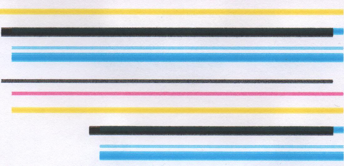

Гуру, подскажите пожалуйста. Столкнулся с проблемой: есть принтер epson sx435w, но он вместо текста, изображения, даже теста дюз печатает только вот такие вот полосы. В чем может быть проблема? И как ее возможно решить?
Принтак сообщений об ошибке не выдает, установлена СНПЧ с батарейкой 2032, уровень чернил в принтаке без проблем сбросился по нажатию кнопки на СНПЧ. Печать одинаковая что до нажатия, что после.
ЗЫ Только пожалуйста не пишите "нести в ремонт". Есть руки, есть паяльная станция и желание попробовать сделать самостоятельно. А заодно и попрактиковаться на подопытном - уже не жалко :)
  • Прикрепленное изображение: 002.jpg
|    Сообщение #2 Отправлено 01 марта 2015 - 11:33   pepsiman
попробуйте тест дюз с кнопок запустить, а так обычно бывает если где то разъем в шлейфе залит или коротит
|    Сообщение #3 Отправлено 13 марта 2015 - 08:16   DOCSIS
Просмотр сообщенияpepsiman сказал:
запускал. то же самое. отличается только площадью листа, на котором напечаталось. от теста дюз с компа не отличается
|    Сообщение #4 Отправлено 13 марта 2015 - 08:33   DC-AC
Просмотр сообщенияDOCSIS сказал:
ИМХО ПГ не отремонтируешь на коленке. Только менять.
Да и стоит-то она сущие копейки по сравнению с тем же самым 1410, Т50...
