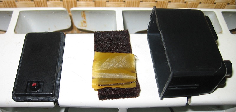

Доброе время суток. Попал ко мне Epson 1160 (А3). В нем стояли картириджы JecTec Е15 (ч) и Е16 (цв). Аппарат долго стоял и подсох. После промывки потребовалось проверить. С новыми картриджами на эту модель сейчас проблемно, да и цены на них весьма высокие. СНПЧ до восстановления работоспособности ставить не хочу. Цветной картридж был пустой и я заправил его без проблем. С черным сложнее. В нем чернила есть и старости они стали очень густые и клейкие. Я разобрал картридж и вымыл старые чернла. Вопрос в том как собрать. Когда разбирал губка выпала и я не видел как она была изначально. На губке с одной стороны есть кусочек целофана. Может кто знает, как правильно положить губку? Фото прилагаю.

В совместимых картриджах (JetTec) эта пленка выполняет роль фильтра для чернил, и ее надо положить над выходным отверстием картриджа. Остальной поролон ложите сверху

Простым индикатором состояния картриджа с поролоновым наполнителем служит усилие, с которым игла вводится вовнутрь него. Если рука чувствует плотный и упругий поролон, а количество введенного дистиллята примерно соответствует заявленному объему, то он вполне еще может послужить для печати всяких там черновиков. Если же игла "проваливается" и на ней остаются "сопли", то значит картриджу пора на помойку (ну может разве что чип с него снять, если он там есть). Я разбирал ради интереса старые картриджи JetTec, там внутри вставлен такой себе мелкозернистый поролон, нарезанный на несколько кусочков. После мойки под раковиной (дело грязное, жена будет ругаться) он стал как новенький.

Поролон из картриджа напоминает жесткую часть мочалки для мытья посуды и он подозрительно маленький. В себе он удерживает где-то 3 мл. чернил, но в принтере он не работает. Чернила прокаичиваются, но при печати ничего нет. Тем не менее при просто насаженом на головку шприце без поршня принтер печатает. Думаю дальше мучать этот картридж безсмысленно. Разве что губку поменять.
