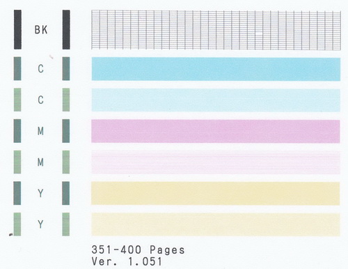

Прилагаю скан проверки сопел.

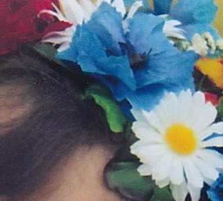

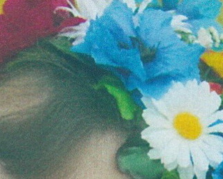

Сканы фотографий напечатанных ДО и ПОСЛЕ
Обе фотографии напечатаны на глянцевой фотобумаге, в настройках печати было указано высокое качество печати и фотобумага (photopaper plus glossy II)
Сложно уложится в 100 кб, но разница, думаю, заметна не только в глубине цвета

Насчет цвета - все понятно. У Вас же проблемы с маджентой (и не только!), это видно по тесту дюз. Так печатать нельзя, иначе погубите ПГ.
Т.е. задача № 1 - привести тест дюз в порядок. Тогда и с цветом будет все в порядке, и ПГ сохраните.

Ну вот решите проблему с маджентой (и др., но с маджентой критично) и все наладится.
Нет смысла обсуждать вопросы цвета при плохо работающей ПГ.
