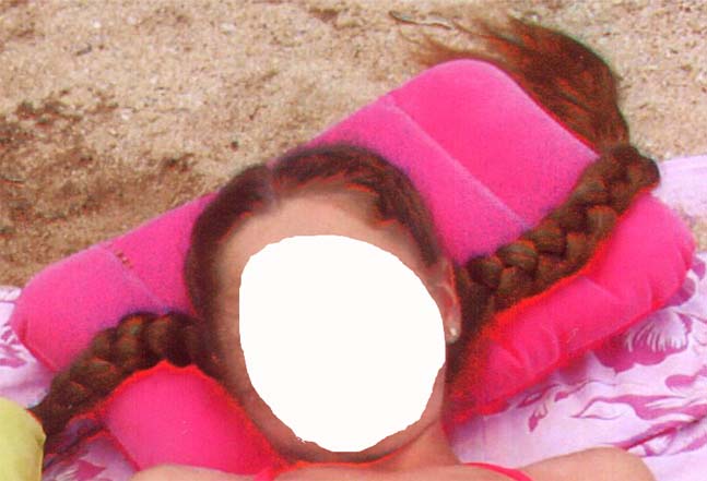

Сначала по качеству печати никаких нареканий не было. Сейчас при печати в области теней (и по контуру) стал появляться оранжевый цвет.
Тест дюз нормальный, пробовал прочистку дюз, но не помогает. В чем может быть дело?
Вот пример:
Тени чёрным не печатаются. Вообще при печати фото, чёрный цвет используется крайне мало.
Такие тени бывают когда из за застоявшихся чернил, ПГ не может выплюнуть каплю меньшего размера.
Не выливай чернила. Слей, перемешай и заправь их же.
И лёгкая промывка системы НПЧ не помешает.
Берёшь кубик воды и прогоняешь его от ПГ до донора, и так с каждым цветом.

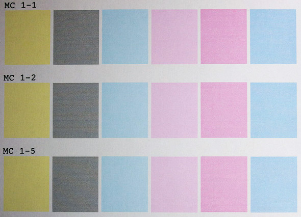

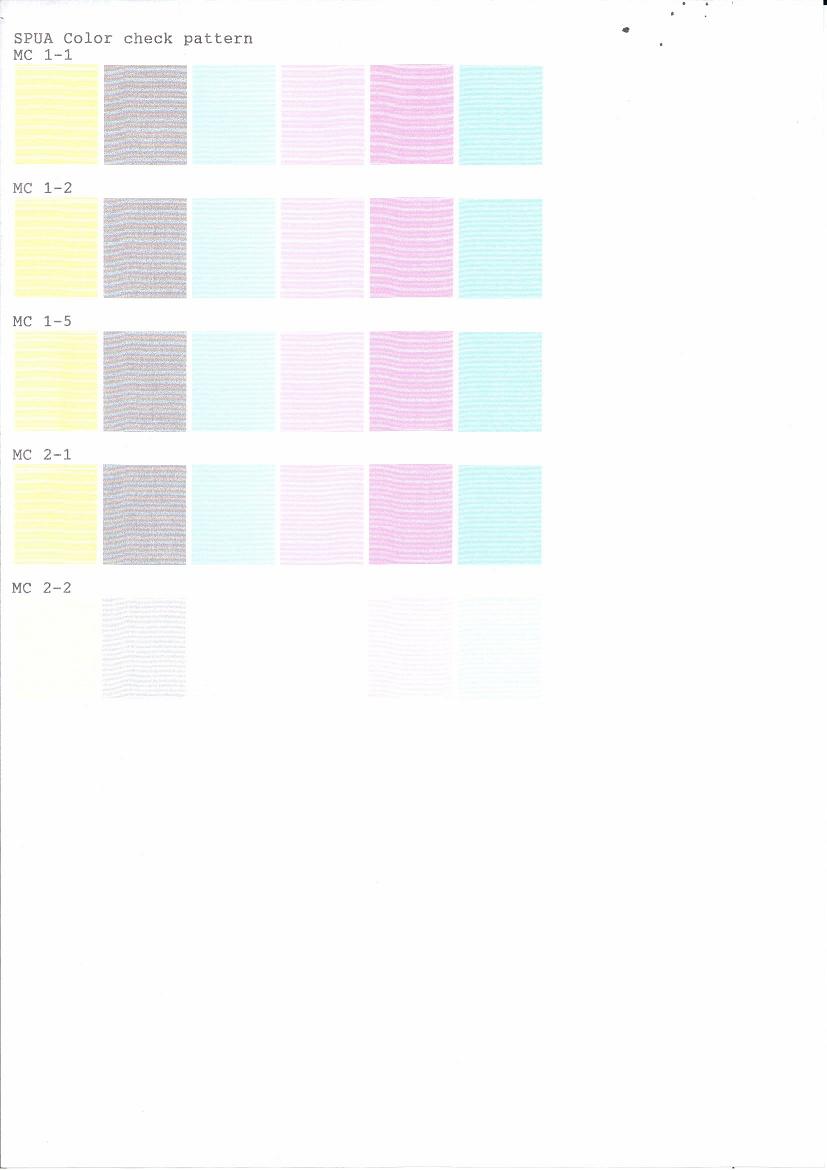

они и должны быть бледнее, это печать малой каплей, а линии там симметрично идут? Вам файл куданибудь нужно выложить с хорошим качеством отпечатанный на фотобумаге и отсканированный 300dpi
