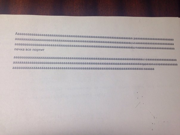

У меня принтак HP LaserJet 1018 портит печать.
Сам фотобарабан свою функцию хорошо исполняет. Поставил новый картридж.
Но после того как лист проходит печку сразу появляются смазанности.
Подскажите, пожалуйста, как над ней поколдовать?
На фото, по тексту, справа видны черные точки.

Тормозните принтер до того, как лист выйдет из печки, просто отключив питание.
Если до печки дефект не проявляется, то скорее всего замята термопленка.
Ее и нужно будет заменить, проверьте обязательно в каком состоянии ТЭН.
