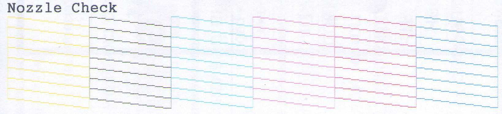

Двоит или смещает одну строку с каждым проходом каретки при печати любым цветом.
Высокая скорость.
Отключена высокая скорость.
Протер,а потом поменял энкодерную ленту на донорскую, ничего не поменялось. Тесты печатал и в собранном виде и со снятой верхней частью корпуса, придерживая шлейф,результат один.
Тест дюз.
Прикрепленное изображение: дюз1.jpg
Несжатый тест дюз с плашками размеров капли.
Стоит картриджная СНПЧ,доноры на столе рядом с принтером, пробег почти 50 тысяч.
В чем может быть причина этого двоения?

counter012, смазку готовь менять.
|    Сообщение #3 Отправлено 25 февраля 2015 - 16:55   combain
counter012, ремень и CR мотор под замену .
Потом полную калибровку из АР программы
