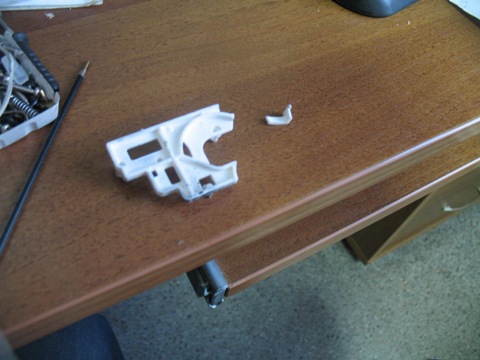

Потом разобрал принтер и нашел деталь, которая обломана.
Запаял детальку. Собрал. Трещит, но печатает и на бумаге и на фотобумаге. Через дня 3 перестал выходить в готовность. Трещал долго и вывел ошибку узла прочистки 5С00 (опять).

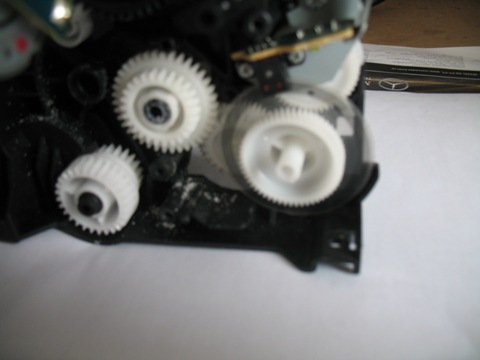

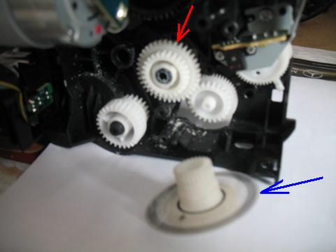

Разобрал принтер. Включил без крышек. Увидел, что крутящий момент на первой шестерне есть. Но в блок шестеренок уже не идет при треске. Добрался до блока шестеренок. Обломанных или сточенных зубов нет ни на одной шестерне. Даже износа не заметно. Небольшой износ есть на первой шестерне, на гранях передающих крутящий момент дальше в блок шестеренок (синяя стрелка). И еще хороший износ передающей шестерни в осевом отверстии (красная стрелка). Диаметр отверстия стерся более чем на пол миллиметра. Что подскажут специалисты? Что можно сделать?

gwkirk, конкретно что за термоусадку использовали? На фото я смотрю еще и выработка есть, там хорошая смазка требуется.
| Сообщение #6 Отправлено 27 февраля 2015 - 06:54
Термоусадку посадил 8мм какую нашел в магазине. Смазку везде добавил. Шестерня передаточная села плотно, крутится только с усилием. Перед тем как собрать принтер, включал его разобранным и проконтролировал, чтобы она крутилась. Вроде как все хорошо. Вчера уже печатал на нем.
