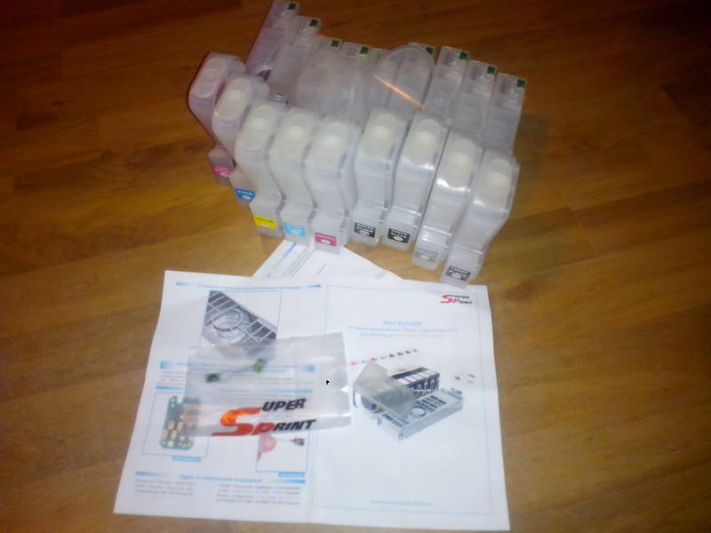

В октябре прошлого года получил комплект из 9-ти перезаправляемых картриджей с авточипами повышенной ёмкости в форме пистолета (вроде EuroGun называются в сети) и 9 литров чернил инкдонор.
Сейчас закончился оригинальный картридж LM и я решил воспользоваться этой системой ПЗК
Инструкции в комлекте для меня относительно неинформативные и мне не понятно как установить рассматриваемую систему.
Я просто заправил картридж LM чернилами через воронку и вставил в принтер, но он его не увидел, возможно из-за того, что не может печатать с открытой крышкой, а она не закроется из-за размера картриджа.
Нужна помощь по установки в принтер данной системы пзк.

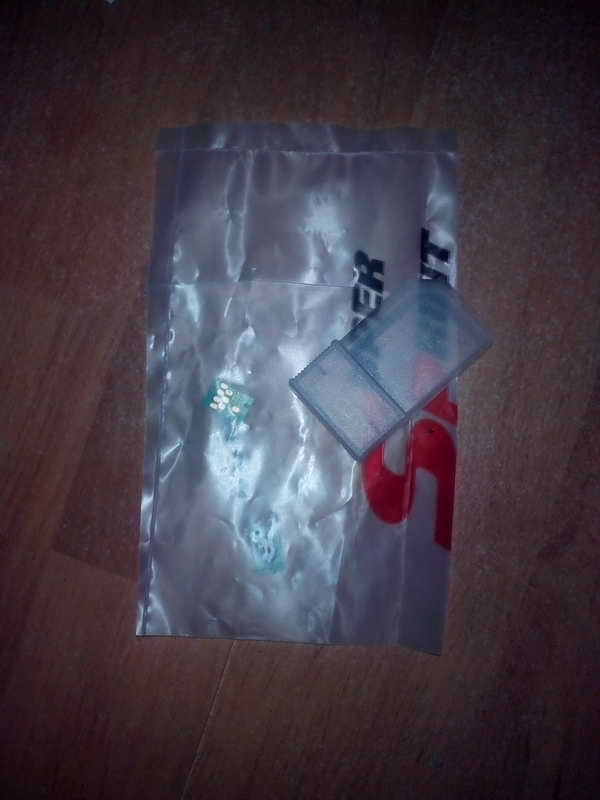

Комплектация: 9 картриджей с непонятными оранжевыми резиновыми заглушками, отверстия в картриджах запечатано скотчем, на всех них чип маркирован как 3800 SCSI. 2 чипа, соединенные тройным серым проводком, один из этих двух чипов помечен как SCSI. Пластиковая полупрозрачная заглушка около 5х2,5см с маркировкой 3800 и 2 воронки для заправки.
Как быть с чипами и доп деталями, куда и как установить в моем варианте, как быть с крышкой чернильного отсека, как я понимаю, если она не закрыта, то принтер не готов печатать, как это обходится. Нужно ли все картриджы менять сразу или можно комбинировать оригинал с неоригинальными ПЗК
Прошу помощи, пояснения или инструкций по установке этого комплекта...

инструкция у меня для картриджов стандартного размера, а не для больших
Написано, что надо припаять чипы проводами, но они уже припаяны
Написано как установить чипы, но они уже установлены на картриджы
В пакетике с двумя спаянными чипами лежит какая-то пластиковая штука-заглушка
При установке картриджей крышка отсека для картриджей принтера не закрывается из-за их размера и выводится сообщение о закрытии крышки. Картридж не распознается принтером.
Все картриджы я пока не устанавливал в принтер, какой смысл, если он не дает печатать при открытой крышке

У вас кстати на левом фото есть эта защелка , которой надо " затыкать " датчик открытой крышки .

А как и куда установить чип в моем случае?
Я так пониманию, что устанавливаю только 2 чипа соединенных проводами в обслуживающий картридж?
А вставлять оригинальные чипы в отверстие под SCSI чипом в чернильных картриджах мне не надо?
Можно получить инструкции и рекомендации по этому вопросу

mik3, инструкцию вот здесь ищите http://resetters.com/instructions.php
Подсказка - она там где написан заголовок перезапровляемые картриджи )

Все заработало, тестовый а4 с полями на глянце напечатался, по качеству чернил и цветопередачи не отличишь от оригинала
Я просто установил SCSI-чип вместо оригинального в картридж для отработки, а в протыканное перочинкой отверстие просунул оригинальный чип от этого картриджа с припаянными к нему проводами и закрепил скотчем на стенке внутри, затем положил фетр-абсорбент и закрыл крышку
Поначалу принтер не видел картриджей с чернилами, я их вынимал и вставлял, выдвигал и задвигал памперс, ставил и убирал заглушку для крышки - бе результатов, но через неск минут он стал видеть последние 6 картриджей, но не видел черные и серый, повставляв и повынимав картриджи, памперс и заглушку крышки - о чудо - он увидел все чернила и я смог напечатать! :)
