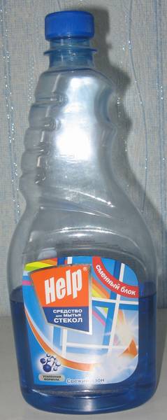

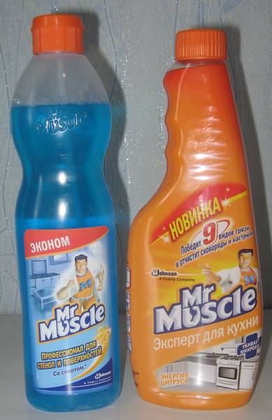

Синий ММ (синяя жидкость в бесцветной бутылке) и "оранжевый" ММ (бесцветная жидкость в оранжевой бутылке) замечательно растворяют и отмывают пигмент Ink-mate EIM-082, EIM-100, InkTec E0007, E0013 без образования каких-либо хлопьев. Оранжевый показался более эффективным, только им смог отмыть голову после 3,5 лет простоя от Ink-mate EIM-082.
Вот этот Help вообще ничего не отмывает и очень плохо растворяет перечисленные пигменты. Не годиться даже для промывки картриджей, в ПГ его вообще страшно заливать.
