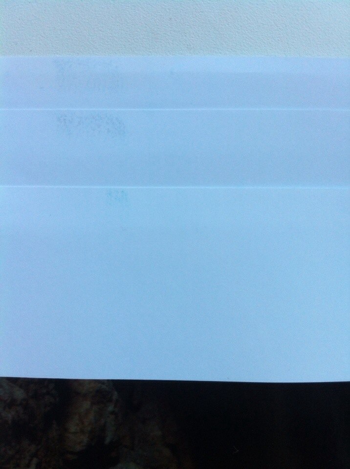

Добрый день! Столкнулся с такой проблемой: при печати пачкаются листы как на изображении ниже.
Печать все время в одном и том же режиме, бумага двусторонняя, сначала запечатывается одна сторона, потом сразу вторая, пачкает вторую сторону и только нечетные листы, которые немного загнуты. Прочистил внутри вообще все, что можно было прочистить, не могу найти причину. Баг плавающий, то появится, то пропадет, закономерности возникновения найти не могу.
Пачкается бумага

На Вашей картинке не очень понятно, что и где запачкано.
Пачкать может по нескольким причинам:
1. чернила еще не высохли с одной стороны, а печатает уже на второй, поэтому не высохшие чернила успевают запачкать ролики, которые потом пачкают следующий лист при протяжке,
2. под воздействием чернил лист размокает и коробится, изгибается, поэтому ПГ задевает при движении и размазывает,
3. бумага и без того не ровная, поэтому и проблема. Особенно бывает по краям.

Это передний край листа, который первым затягивается для печати.
1. Согласился бы, если бы это было постоянно, печатаем на 10 принтерах, заправляем одними и теми же чернилами, но такая проблема возникает не у всех разом, а в разнобой, зависимоти от температуры я тоже не выявил.
2. Было бы справедливо, но это не от печатающей головки дефект
3. Бумагу тоже используем одинаковую на всех принтерах. Была возможность, что это зависит от партии бумаги, но такой зависимости тоже выявлено не было.
Как я понимаю это механический дефект, не связанный с печатающей головкой, только не могу выяснить откуда он берется, может кто сталкивался с таким же?

Похоже на след от резинового ролика захвата в лотке для бумаги. Протрите его.
Но протирка может и не помочь, т.к. этот ролик при определенных условиях может физически повреждать поверхность бумаги.

Тоже думаю, что в нем может быть дело, подскажите, чем его можно протереть? и как лучше это сделать?

serialno, подсунуть под него слегка влажную тряпку и удерживая ее рукой нажать кнопку протяжки бумаги. Это по-быстрому.

Пробовали так делать, не помоает, может какой то состав есть, который может его почистить?
