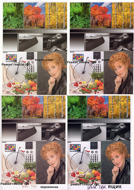

Всем привет !
итак есть результаты (ужасные для чернил НР), результаты на бумаге Ревкол глосси 180 рулон 6010мм ставят оригинальные чернила НР для плоттера 520/120 в один ряд с дешевой совместимкой :-(
картинки лежали на подоконнике полтора месяца. последний месяц много (для зимы) солнечных дней было.
выцвело всё! и оригинал и совместимка, но в отличие от совместимки для Епсонов, в данном случае ЧЁРНЫЙ НЕ ПРЕВРАЩАЕТСЯ В РЫЖИЙ !!! Это потрясающе, из-за этой особенности картинка остается всёже более менее смотрибельной !
на картинке : верхний ряд - чернила НР, нижний - ИНКТЕК (с оригинальным пигментом НР), бумага Ревкол глосси 180 рулон 610мм

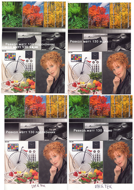

а вот на матовой бумаге результат значительно лучше, хотя и оригиналы и совместимка - выцветают, но совсем не так сильно !
обратите внимание на выцветание чёрного маркера, на глянцевой бумаге он практически исчез, на матовой держится :-)
