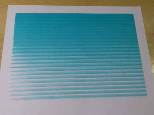

Доброе время суток, из всех цветов проблемы только с синим. Если отправить на печать половину листа синего цвета, к концу краска как заканчивается. После того как постоит, снова немного может немного печатать синим. Воздуха в шлейфе нет, внешне с СНПЧ все в порядке. Очистка головок ничего не изменила. Может засохла губка в катридже? Спасибо.

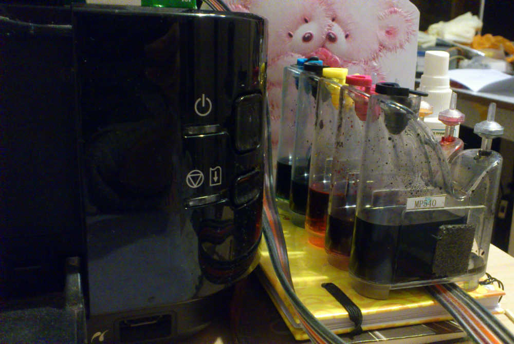

Заметила что как не возьмусь за СНПЧ постоянно руки в синем цвете, такое ощущение что шов колбы у синего цвета краску пропускает.
Может причина в этом?
СНПЧ года 2, чернила на фото.
У меня еще один маленький вопрос: вредно ли делать для головки принтера глубокую очистку?

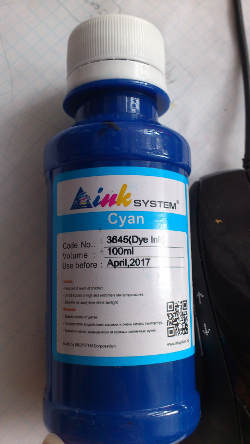

gerberka, ну вот и причина проблем с синим , чернила инксистем ...

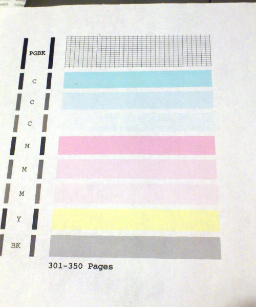

Вы что же, за 2 года напечатали всего 350 страниц? Одними и теми же чернилами?
А можно тест сопел крупнее (на файлообменник?)
| Сообщение #16 Отправлено 23 февраля 2015 - 19:42
СНПЧ нам устанавливали 3 месяца, и после того как забрали принтер из сервисного, он так и ни разу не напечатал цветное изображение нормально, туго без синего.
Заходила в СЦ Inksystem, они не стали смотреть на мои листы, и сразу озвучили цену на прочистку головы.
Хочется уже, чтобы он заработал.
Тест сопел, с черным все нормально, качество фото плохое: https://yadi.sk/i/DTffWfaPer5Zy

gerberka, если у вас чернила ихней (инксистем) фирмы и вы с Украины срочно меняйте чернила на WWM, на форуме есть ихний представитель спросите шо и как...
