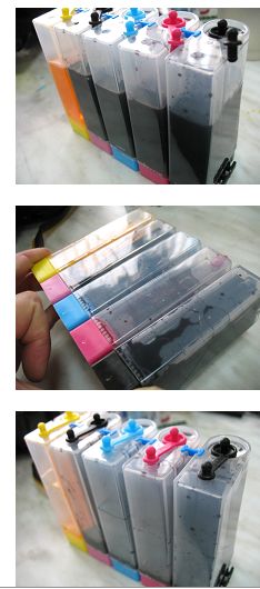

| Сообщение #8 Отправлено 22 февраля 2015 - 21:21
combain,
правы.
Чтобы убрать лишние чернила из воздушного отсека сделайте так, как показано на картинках. С закрытыми отверстиями! а потом "будем посмотреть", как говорят в Одессе.
Только не делайте многочисленных прочисток больше.
правы.

WWM, мы точно так же убираем чернила из ВО снпч , как вы показали на своих фото
| Сообщение #12 Отправлено 22 февраля 2015 - 22:08
WWM, так мы так додумались делать еще до прочтения вашей инструкций к СНПЧ !
