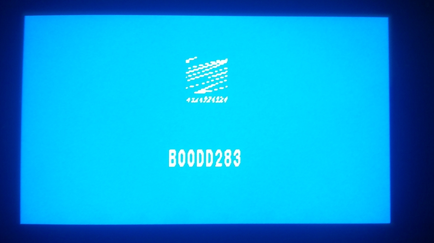

| Сообщение #13 Отправлено 23 октября 2016 - 17:43
синий экран http://www.ebay.co.u...ip/282223353841
| Сообщение #14 Отправлено 02 ноября 2016 - 06:03
Отписываюсь о способе решения проблемы с синим экраном через официальный сервис НР. Отдали в ремонт в середине августа, забрали в середине октября. Ремонт - замена форматтера. Цена ремонта - 53 тысячи рублей.
| Сообщение #15 Отправлено 02 ноября 2016 - 15:14
Schpillman, а могли ко мне обратиться и решить вопрос за два рубля :-)
