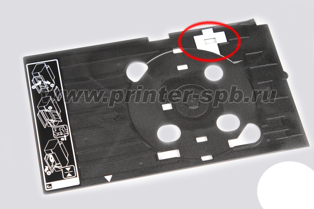

Mahomet, белые метки на лотке чистые? Протрите их. Лоток от этого принтера?
Роман67, это вроде только у 1410-го лоток сзади выходит на несколько см.

|    Сообщение #7 Отправлено 22 февраля 2015 - 22:55   deleted
Просмотр сообщенияMahomet сказал:
И метки на нём целые (белые треугольники, стрелки, одна против другой на лотке и на язычке).
Я не эти метки имел ввиду. Там еще есть, прямоугольной формы.
Прикрепленное изображение: epson-stylus-photo-t50-5.jpg
Обведено красным.

Эти метки тоже чистые. Miklucho, а что это значит?
На днях, неправильно взявшись за лоток, когда выдвигал те раздвижные полочки, я сломал там внутри что-то (повреждение чисто внутреннее в лотке), и одна из этих полочек начала болтаться. Сомнительно, но, может, в этом дело?
Во время процесса печати возникает ощущение, что, смешно звучит, язычок заходит под неправильным углом (ошибка в миллиметр), но в результате он не попадает куда надо. В итоге буксовка и нет нужного результата! В монитор пишет либо дисков больше нет, либо попробуй де перезапустить принтер и переустановить лоток.
