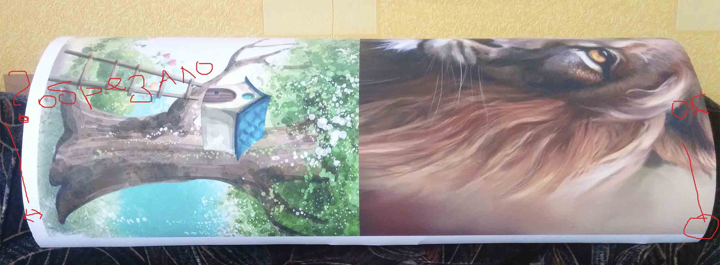

п.2. Все делал по руководству - выставил Auto Expend на min, одна сторона - ОК, а вторую почему-то обрезало картинку и оставило поле (пример ниже)... Столько бумаги перевел уже, но чет не могу уловить.
