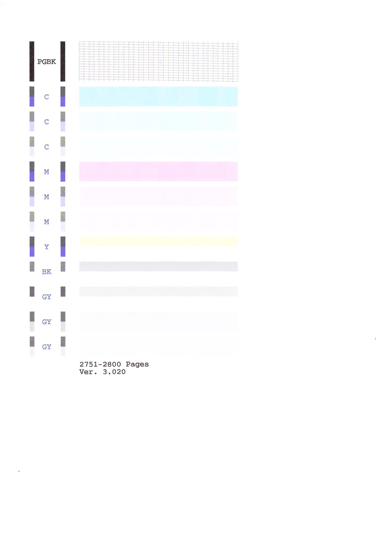

Что случилось с головой? mg6240
| Сообщение #2 Отправлено 20 февраля 2015 - 18:30
Дешифратор - аппаратный отказ сопел. Если нормально прокапать шанс 3% что все восстановится. Было такое чудо.
| Сообщение #3 Отправлено 20 февраля 2015 - 19:05
Вероятно, что это уже всё. Кстати, такое именно после простоев и бывает.
| Сообщение #4 Отправлено 20 февраля 2015 - 20:43
Простоев особо не было, печатал документы в основном черный, Прокапывал черный когда встал, не помогло( Непонятно почему у всех только нижние ряды отказали? И напечатано всего 2800 страниц это нонсенс, как это вообще такое может быть при том что аппарат далеко не из самых дешевых(!? Epsonы себя также ведут?
| Сообщение #5 Отправлено 20 февраля 2015 - 21:05
Ну... Лично у меня сложилось впечатление, что для Кэнона отказ дешифратора после долгого простоя - это реально. А иногда и без причины.
А Эпсоны после простоев сильно полосят, а то и вовсе происходит разгерметизация. А иногда полосят и разгерметизируются головы вообще, ни с того, ни с сего.
Это же вы писали... Значит МФУ у вас стоит подолгу и вы его не включаете, так?

несколько месяцев назад отказал черный (BK) после этого принтер практически не печатал

Фотки больше естественно не печатал после отказа черного( Включался он где то после этого раз в две недели для документов... Чернила только ОСР оригинала он даже не видел... Новую голову нет смысла брать т.к. она стоит огого(( Поэтому буду брать новый аппарат и хотелось бы чтоб история не повторилась через 3000 страниц)
