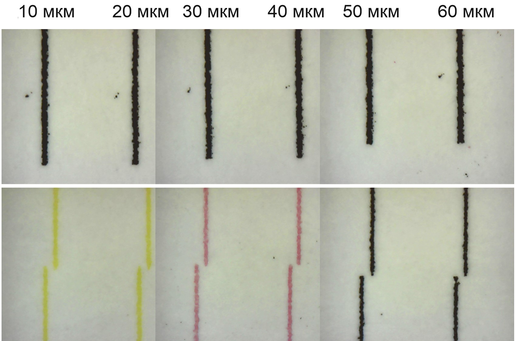

Мне вот что совершенно не понятно. Достал для экспериментов старенький R800. Распечатал шкалу 10-60 мкм (тест производился как из корела, так и из экспортированного растра 720 ДПИ) - линия вышла толще, и во всех 6 случаях одинаковой. Ну да ладно, я и не ждал что струйник потянет 0.01 мм. Отпечатал тест ДЮЗ и сверил ради интереса - опа, на тесте линия в 1.5-2 раза тоньше! Получается, что исследуемый принтер физически может печатать тонкую и четкую линию (то что мне требуется), вопрос: что и как настроить, что бы он с такой же точностью отпечатал штриховую графику??
А принтер не знает таких единиц - точка его единица. В зависимости от модели и расходки - эта точка, а точнее отпечаток этой точки и будет определять какое то разрешение.
Т.е. можно запулить на печать и 0.5 мкм... Если софтина вместе с драйвером сочтут этот чих за элемент изображения, то он будет отпечатан. Что собственно и продемонстрировано. С точки зрения определения разрешения системы - принтер + чернила = носитель, печать одной линии - это пшик не о чём, потому как вполне может вполне оказаться ещё 2 таких же... А ещё ведь бывают и углы... Т.е. изображение завсегда посложней задача, нежели печать одной линии.
