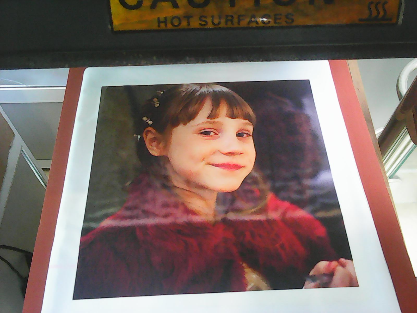

Здравствуйте! У меня проблема. Делаем подушки методом сублимации. У меня в последнее время подушки получаются не полностью пропечатанными. Сублимационные чернила не равномерно перешли в ткань. местами получились волны тусклого цвета. Пробовала прижим увеличить- все равно так. Причем у напарника такой проблемы нет, говорит все четко переходит. Пробовала ткань другую-нормально получилось. Шеф не верит что дело в ткани, тк у него и на этой ткани хорошо получается. Помогите советом пожалуйста. Я подумала, что дело в прижиме. Мужчины под себя настраивают, под свою силу, а у меня с их настройками не получается пресс закрыть. Еще, пробовала распечатывать картинку на обычной бумаге- все отлично перенеслось. Но фото я на сублимационной печатаю, на ней пятнами после пресса остаются не пропечатанные области. Прикрепляю фото наволочки после пресса.
Спрашивается - а зачем тогда платить больше и покупать сублимационную бумагу?
А если серьезно, то те, у кого получается, возможно, скрывают от Вас, что они внутрь наволочки прокладочку ставят, чтобы равномернее прижим был.

Нет. не скрывают. И они и я кладем во внутрь картон.

Я имела ввиду, что на обычной бумаге перенеслось изображение полностью равномерно пропечатано. Картинки допустимо так печатать, а вот фотографии, где цвет очень важен печатаем на сублимационной бумаге.

Что за бумага то?
Отпечаток сушите после печати или сразу в пресс? Обычная бумага пористая, чернила впитываются, а на сублимационной нет и сырые чернила кипят и пар разлетается куда ему вздумается.
Либо не хватает силы прижима, не дают плотно прижаться швы.

Бывает что бумагу используют не той стороной (сублимационную), проблема в бумаге, такое встречалось по форумам.
Я использую матовую и все гуд.

Сушу после печати. Подношу к прессу, чтобы лучше просохла. Возможно пересушить? не знаю. Сегодня делала подушку на ней фото размером 10*15, думала хоть такое маленькое фото получится. Та же проблема: по темным участкам разводы. Футболки делаю- все хорошо. Марку сублимационной бумаги не знаю к сожалению, но печатаю на той стороне точно, так как по 5 раз проверяю сторону , прежде чем напечатать.
Нельзя!
Сушить только при комнатной температуре и не выше. И не меньше часа, а лучше 2 часа. Иначе перегрев (возле пресса) вызывает частичное улетучивание пигмента наряду с сушкой. Вот и получаются разводы.

Нельзя!
Спасибо большое, что помогли разобраться!
