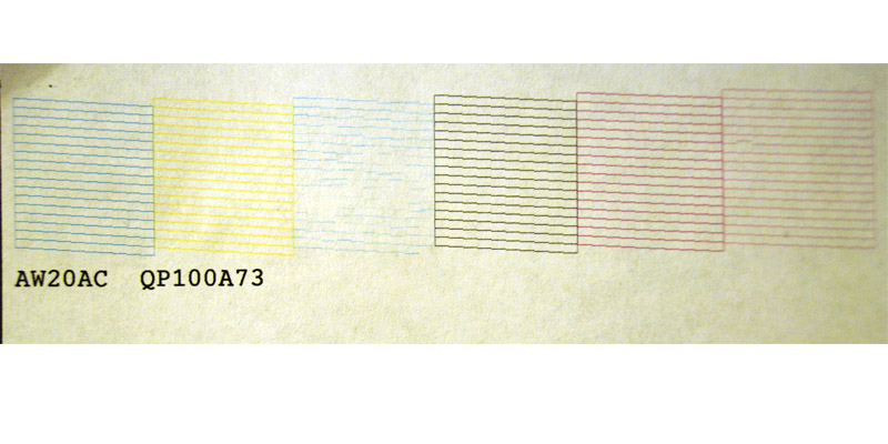

Доброго времени суток. При печати проверочного листа выдает вот такое чудо. Возможно ли это поправить с помощью прог каких(на крайний случай с бубном спляшу), или это не реанимационный случай?
Фото ниже.
Epson Stylus Photo PX720WD - искажает полосы при печати

potroshitel, бутерброд тут не поможет .
Тут только замена чернил .

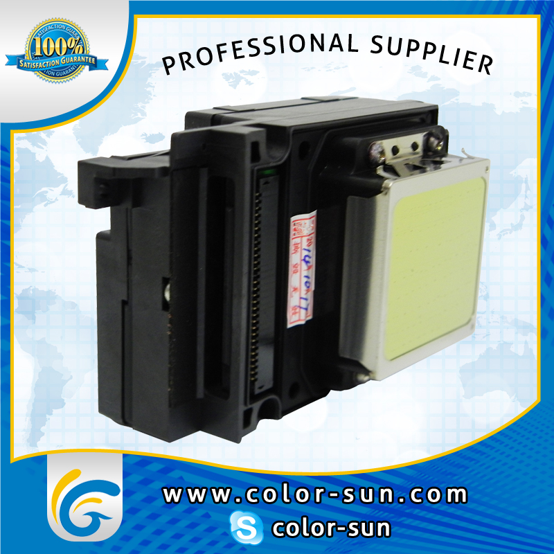

Miklucho,
Ну да ... 180 дюз на цвет .
И такая ПГ стоит только во РХ/TX 700 , 710 , 720 , 730 , 800 , 810 , 820 , 830 .
Где то я выкладывал видео о скорости его фотопечати ..
Вот такая вот красавица http://i01.i.aliimg....t-b-Epson-b.jpg
У 720-го другая головка чтоль?

У меня пзк, чернила Premium ink, InkTec (написано for Epson). Почитал, чернила вроде не причем, на всех цвет идет по ниспадающей, а на синем и с пробелами и по высоте гуляют, причем раньше это было только на паре полосок, а теперь почти на всех так печатает. Что за диагноз, кто подскажет в итоге?

Serg8545, все же попробуйте поменять чернила на свежие.

Serg8545, для проверки необязательно покупать новые чернила. Долейте старых из бутылки, или еще проще - поменяйте соседние картриджи местами. Т.е. синий с желтым или черным.

Miklucho,
Это тут не поможет ...
В этом МФУ своя встроенная снпч .
Serg8545,
Ну во-первых в ваш МФУ промывать шприцем НЕЛЬЗЯ ! ( убьете ПГ сразу )
А промывку в ПЗК и 4-5 прочисток с интервалом в 5 - 10 минут можно .
Промывку лучше брать не агрессивную ... Можно и зеленый мистер мускул для стекол попробовать ( он хорош как промывка )
Насчет чернил : лучше всего для вашего МФУ подойдут оригинальные чернила L800 и новые ПЗК .
Это все должно помочь .
Serg8545,
подскажите какие взять тогда. Я так понимаю нужно будет менять все цвета на одну фирму и промывочную жидкость прикупить?
