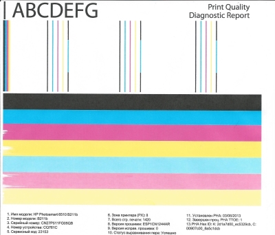

Помогите пожалуйста.
Поставил СНПЧ на HP Photosmart 6510.
Работает, но иногда в середине страницы начинает двоить черный цвет. При чем все 4 края нормально, потом область, где начинается двоение, потом опять сводится.
так же на странице проверки качества печати, начало цветных линий не пропечатывается.
При печати фотографий в первой половине фото заметна полосатость.
Прикрепленное изображение: Scan0001.jpg
Доноры - сосуды Мариотта двухкамерные.
Как исправить эти проблемы?
|    Сообщение #2 Отправлено 18 февраля 2015 - 21:12   WWM
Если СНПЧ установлена и сбалансирована правильно, то чернила такие, не достаточно текучие для работы в СНПЧ.
Что за чернила?
|    Сообщение #3 Отправлено 19 февраля 2015 - 07:33   Alex Fox
СНПЧ в оригинальные картриджи установлена? Как шлейф проложен?
|    Сообщение #4 Отправлено 20 февраля 2015 - 17:51   vbenedichuk
Чернила inctec h7064.
Картриджи специализированные. Были с СНПЧ.
Шлейф внутри принтера уложен параллельно шлейфу управления головки. У меня ощущение, что он в крайнем положении иногда во что-то упирается.
Может ли это приводить к двоению?
|    Сообщение #5 Отправлено 20 февраля 2015 - 19:00   Alex Fox
Может. Вероятно слишком много шлейфа - каретка бьется.
Чернила не лучшие. СНПЧ в оригиналы - проще обслуживать и надежно.
