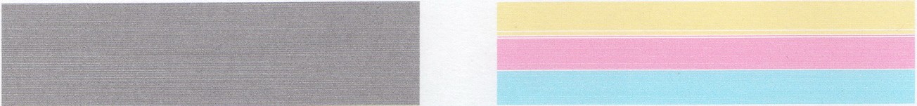

Всем привет))) Epson cx4300. Установлены 2П капсулы, доноры-мариотты, чернила WWM (E73 водянка). ПГ новая, но нету одной пурпурной и одной желтой дюз((( Делал бутерброды-без результатов. Нашел вот статейку о прочитске парой: http://www.orgprint....j-vodoj-i-parom
