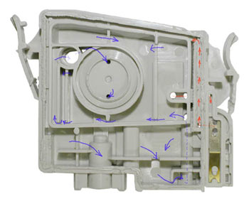

Много можно встретить статей про заправку оригинального картриджа, и не слова про неоригинал, или сообщения типа очень прост.
Но как говориться залезть в картридж просто лень, да и пачкать руки не охота. Хотелось бы увидеть неоригинальную дрянь под кодовым номером T0631, а еще пример переделки под С Н П Ч - . И как его замандолить в С67(всему виной грxxxxxная перегородка в принтере).
В какой отрасли промышленности изготавливают спец кембрики под установку, обычная же капельница ведь не подойдет.
И вообще лучше учиться на ошибках других чем совершать их самому.
  • Прикрепленное изображение: post-27-1144706941.jpg

Я бы сделал СНПЧ на ваш принтер на основе эпсоновских дэмпферах. Стоят 7уе/шт. Разработаны специально для СНПЧ на плоттерах.Чипы закрепить на специальной планке. Место у вас вроде как есть. СНПЧ на картриджах имеет большой минус. Рано или поздно картридж забьется и будет хуже пропускать чернила, прийдется его менять. В случае с дэмпферами просто идете в сервис и покупаете новые. Если-же у вас картриджи, то прийдется искать опять картриджи. Кроме того дэмпферы качественные, фирменные, а кто делал эти самые картриджи и сколько они прослужат- неизвестно. Есть ещё нюанс. В картриджах для СНПЧ ставятся самообнуляющиеся чипы. При каждом включении они обнуляются. Принтер думает, что установлены новые картриджи и начинает прочистку. Мало того, что будет лишний расход чернил (что, вобщем-то можно решить), переполнение памперса, но и помпа на современных принтерах простяцкая. Мне в ремонт приносили достаточно новые принтеры с порванными шлангами помпы. Одни юзеры просто завалили с43. А причина была в порванном шланге. А они думали- голова забилась.
Остается только где-то прикупить шланги. Можно вроде здесь заказать.
Хотел бы немного дополнить...
С картриджами все правильно, фильтр внутри картриджа очень быстро забьется и картридж придется выбросить, т.к. промыть его нет возможности, этому препятствуют обратные клапаны в картридже, которые пропускают жидкость только в одном направлении.
С демпферными камерами ситуация другая. Там тоже есть фильтр, но его очень легко промыть пропустив промывку в направлении противоположном потоку чернил, т.к. клапаны в д.к. отсутствуют.
И не нужно покупать новые. Практически вечный девайс.
