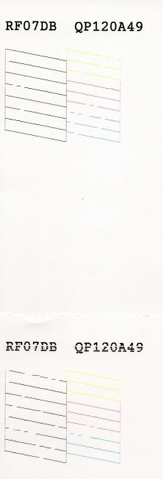

Снизу сегодня уже после ночных отмоканий. Прочисток 5 делал уже.
И у тебя был простой с Е0013 .
Ой ё...
Короче вот , что - утебя в ПГ гуляющий засор от засохшего / затвердевшего пигмента ...
В ПГ у epson XP отверстия в пластине дюз раза 3-5 уже самого канала в ПГ ( та часть которая с пьезо элементом ) .
Тут тебе поможет только дождик и обратный отсос с синим ММ ... И очень много времени и терпения и ММ ...
Отмачивать в какой-то мере бесполезно ( это пигмент ) , тут надо его " физически " выгнать из ПГ .

Перезалил в получше качестве.
Так самое что интересное, простой был меньше месяца. Я в отпуск на 2 уезжал и такого не было.

Ну явно видно , что гуляющий засор.
Это самый лучший вариант
