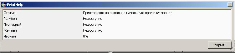

Добрый день,всем! У принтера L110 горит индикатор "капля". PrintHelp сообщает следующее
Прикрепленное изображение: 1602 copy.JPG,и что теперь делать. Черных чернил как-бы нет,и в тоже время первая прокачка не закончена. Посоветуйте,кто сталкивался. Спасибо!
|    Сообщение #2 Отправлено 16 февраля 2015 - 10:20   WWM
А на самом деле как? Чернила закачались или нет?
Надо понимать, Вы находитесь на стадии запуска нового принтера в работу? Что пошло не так? Загляните еще раз в инструкцию по инициализации принтера.
В любом случае, придется нажать кнопку с каплей и подержать несколько секунд, принтер оживится.
|    Сообщение #3 Отправлено 16 февраля 2015 - 11:11   ALEX25
Снял демпфер,подтянул шприцем чернила,установил обратно,включил,начал заканчивать прокачку.
Все,ожил. Грохните тему пожалуйста.

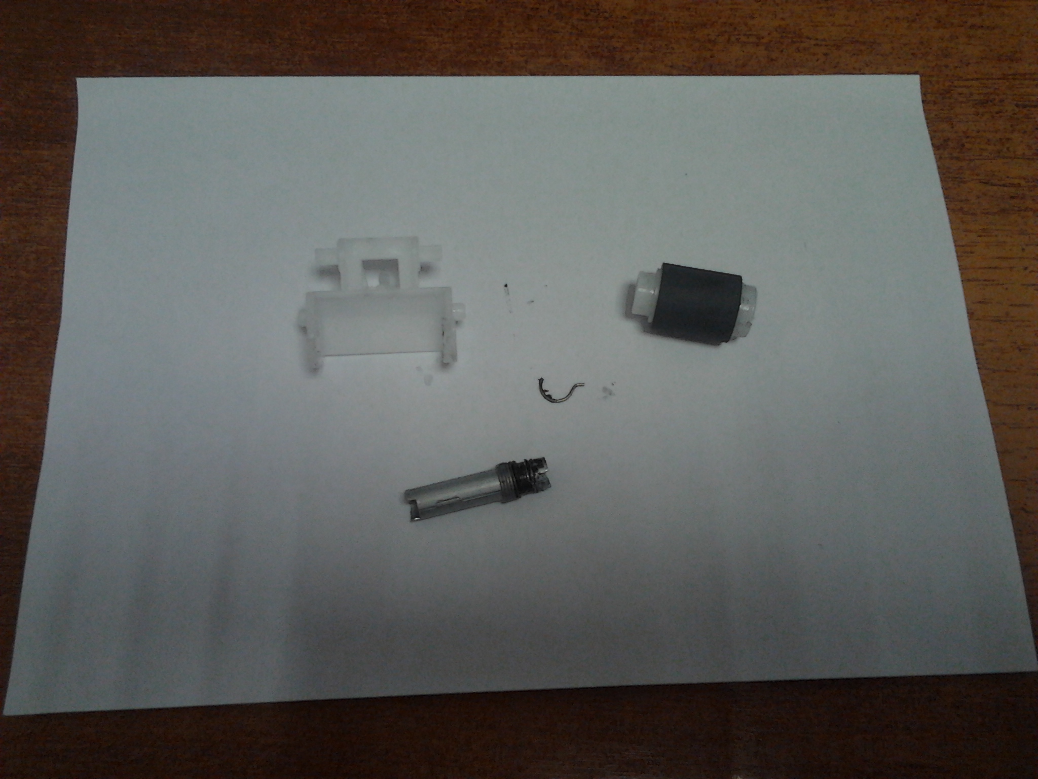

|    Сообщение #8 Отправлено 07 мая 2016 - 09:55   ALEX25
Нашел
Прикрепленное изображение: 2016-05-07 10.45.16.jpg
|    Сообщение #9 Отправлено 07 мая 2016 - 11:12   ALEX25
Поломка найдена,каким-то образом отломилась часть пружины.Отогнул заново,собрал,все работает.
