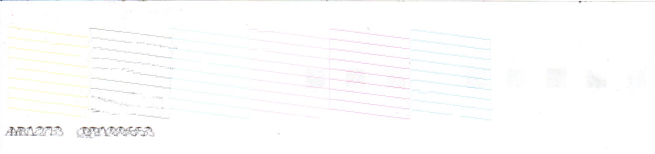

Ребята помогите пожалуйста разобраться с такой проблемой В моей практике такое впервые
потому очень прошу помочь у кого такой случай был
обратите внимание на работу черных дюз
сразу скажу что пг чистая проверял на другом таком-же принтере работает отлично
что-то с электроникой но не знаю где собака зарыта
  • Прикрепленное изображение: img006.jpg

Это не электроника, чернила загустели.

Да и проблемы не только с чёрным !

завтра попробую промыть и залить другие чернила
потом отпишусь
