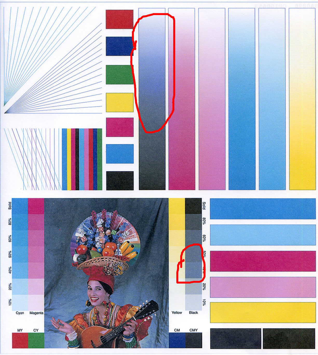

Здравствуйте уважаемые специалисты! Нужна ваша помощь....Модель принтера Epson Stylus Photo T59. Довольно старый, куплен в 2010 году. Раньше использовался для частой печати, теперь стоит дома и печатаю раз в 2-3 недели. Стоит СНПЧ. Не было проблем, но недавно черный цвет стал очень странным. Загружаю сканы. Если 100% черным печатать лист, с виду все нормально, но если печатать градиент от белого к черному получается растяжка от черного к синему. Пожалуйста помогите, посоветуйте что делать
(Градиент печатался на обычной бумаге SvetoСopy, в настройках "фото", насыщенный Epson) Лично я подозреваю, что что-то с чернилами InkTech которыми позьзуюсь. Спасибо заранее!

Oly@, Для начала тест дюз и тест режимов печати в студию !
| Сообщение #3 Отправлено 15 февраля 2015 - 15:54
И событие, после которого все началось. Смена чернил? Дозаправка доноров голубым вместо светло-голубого?
| Сообщение #4 Отправлено 15 февраля 2015 - 16:02
Судя по желтому градиенту жёлтый плохо пропечатывает в светлых тонах (мелкой каплей). Возможно чернила загустели...
Тест режимов печати покажет.

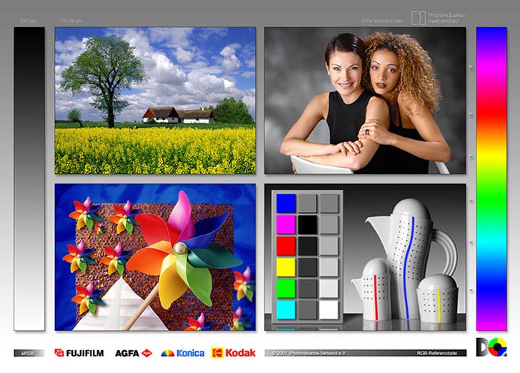

сканы - кака, по ним только ясновидящему диагноз ставить
Вот так нужно
Или разместить в интернете

| Сообщение #6 Отправлено 15 февраля 2015 - 17:04
Прошу прощения за качество, на форум не грузятся картинки более 100 К. Размещу ссылкой

| Сообщение #8 Отправлено 21 февраля 2015 - 22:05
Радует, что с ПГ все в порядке. А цвет - это поправимо.
Или свежие чернила залить, или другой марки. Это если кардинально поступить.
А если все-таки что-то с чернилами, к примеру, "бракованная" партия, то можно ползунками цвет поправить. Например, уменьшить синий попробовать.

| Сообщение #16 Отправлено 04 марта 2015 - 22:29
С профилями и правда проблема. Печатала в adobe RGB, затем в s-RGB. Цвета значительно изменились в лучшую сторону. Спасибо, открыли мне глаза)) Вот тест режимов печати https://yadi.sk/i/YXxfhFMdf3V8X А по поводу оригинальных расходников, к сожалению с переездом они потерялись. Сейчас печатаю на бумаге Lomond чернилами incTec. Проблема явно проявилась на суперглянце
