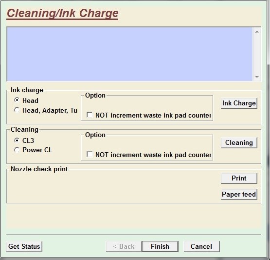

не силен в вашей модели, но обычно к епсонам идет сервисная программа Adjastment Program

2 варианта:
- вручную шприцем удалить воздух из системы и заполнить демпферы чернилами вытягивая исключительно на себя
- провести из сервис меню "интеллектуальную прочистку" системы (много чернил сливается)
В любом случае не должно быть воздуха в системе после "реанимации".
Сервис мануал на принтер
