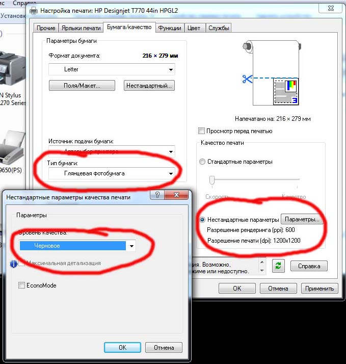

Так вот, сейчас MK у нас в дефиците, с другими цветами существенно проще. Можно ли как-то изменить настройки, чтобы вместо матового черного
плоттер использовал фото черный или, что еще лучше, получал черный цвет смешиванием остальных?
Поделитесь, пожалуйста, идеями.
Можно , достаточно сменить при отправке на печать тип бумаги в драйвере плоттера .

Что бы использовал Фото черный надо поставить ГЛЯНЦЕВЫЙ тип бумаги - на него будет лить фото чёрный
| Сообщение #6 Отправлено 25 февраля 2015 - 12:18
Тип бумаги "глянцевая" к сожалению очень замедляет печать.
Может быть есть еще варианты уменьшения расхода картриджа МК?
| Сообщение #8 Отправлено 09 марта 2015 - 10:02
Ещё можете поставить ЧЕРНОВОЙ режим печати - экономит чернила, ставится в окошке - указал выше, только ставите в драйвере ОБЫЧНУЮ БУМАГУ
