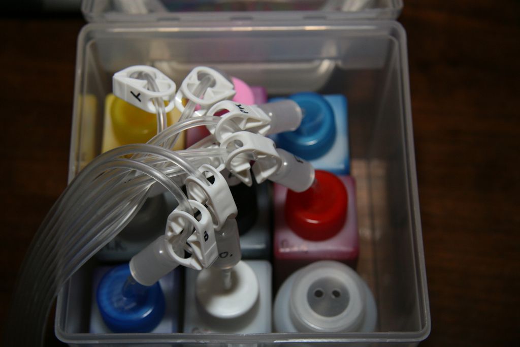

Доброго времени суток всем.Суть проблемы такова : После долгой отмочки ПГ от сублимации,принтер начал печатать,отпечатов десяток образцов пропали чёрный и жёлтый цвета.Пока отмачивалась ПГ промывал шланги СНПЧ,краска в них была как сопли.Вынимаю штуцеры из картриджей,синяя и красная краски капают самотёком,чёрная и жёлтая нет,по густоте все краски одинаковы.В итоге,при печати красная и синяя краски в картриджах есть,а чёрная и жёлтая,после принудительного заполнения картриджей,расходуется,и не наполняется.Помогите советом,ПЛИЗ.
Лучше сразу СНПЧ менять, а вообще для печати пигментом и сублимацией, СНПЧ лучше сконструировать самому, чтобы забор чернил был гораздо выше дна СНПЧ, потому как чернила эти - Дисперсия.
При дисперсии очень маленькие частички вещества распределяются очень тонко в жидкости, не растворяясь в ней. Такую жидкость называют дисперсионной.
Имеет св-ва выпадать в осадок
| Сообщение #3 Отправлено 13 февраля 2015 - 13:17
дисперсионной средой. А частички при этом - дисперсная фаза.
со временем. Особенно сублимационные. Срок хранения обычно полгода.

Краска интэковская (DTI01-100MB),кореянка,срок годности до марта 2015г.Шланги мне не нравятся,тонкие они какие то... Прежний хозяин говорит проблем с печатью не было,принтер шол довесом, за спс,но мож и здит.У меня другой пигментный,у него шланги в два раза толще,и прозрачные,а эти тонкие,и в них ни ха не видно что там происходит.Сублимацией не печатали месяца три (стоял в сторонке).Можно было бы предположить,что сопли в каналах картриджей застряли,но краска не течёт до картриджей.
А эт простите как,тупо приподнять банки?
Ого! Снимите эту СНПЧ немедленно. Попробуйте спасти хотя бы ПГ. Мыть ее надо. Причем специальной промывкой для сублимационных чернил.
Нет. Другие банки должны быть. У которых трубки не внизу, не с дна берут чернила (вместе с осадком
| Сообщение #6 Отправлено 13 февраля 2015 - 19:55
ПГ отмыл,две недели убил,ДЮЗ идеален.
Нет. Другие банки должны быть. У которых трубки не внизу, не с дна берут чернила (вместе с осадком ), а выше. Например, это могут быть просто бутылки с чернилами.
А вот об этом не подумал,СПС за совет,попробую.

Вам, чтобы попробовать, уже нельзя брать эту СНПЧ. Разве что чипы можно сохранить. Чернила тоже уже никудышние. Срок годности на подходе, и то - это при правильном хранении. А Вы уверены, что они нигде не перегревались, не замораживались и т.д.?
Раз у Вас принтер стоял так долго, зачем Вам вообще СНПЧ? Может лучше купить свежие чернила и ПЗК?
Печать массовая,да и с СНПЧ как то привыклось.
Долго стоял,сервиса не было сублимацией печатать,а сейчас сервис запустили,и заказы есть.
| Сообщение #9 Отправлено 13 февраля 2015 - 20:18
Печать массовая
Тогда новую надо. Эту толком не отмыть все-равно. Чипы только сохраните.
