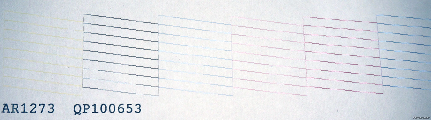

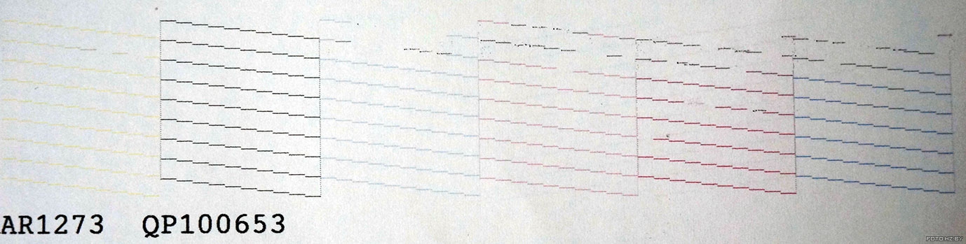

Доброго времени суток. Принтер Epson 1410. Чернила сублимационные Ink-mate. Проблема возникла после 2 лет интенсивного использование. После 20 минут безперерывной работы, принтер начинает полосить. Можно немного подождать, и дюзы восстанавливаются, или сделать штатную прочистку и продолжить печать. Но периодически появляется следующая проблема: тест дюз в норме, после того как начинаешь печатать изображение, тест дюз ужасно полосит. При это как будто перемешиваются цвета. Приходится делать несколько штатных прочисток и оставить принтер в покое минут на 30. Тогда все приходит в норму. Подскажите как исправить эту проблемку ? Фото тестов дюз прилагаю.

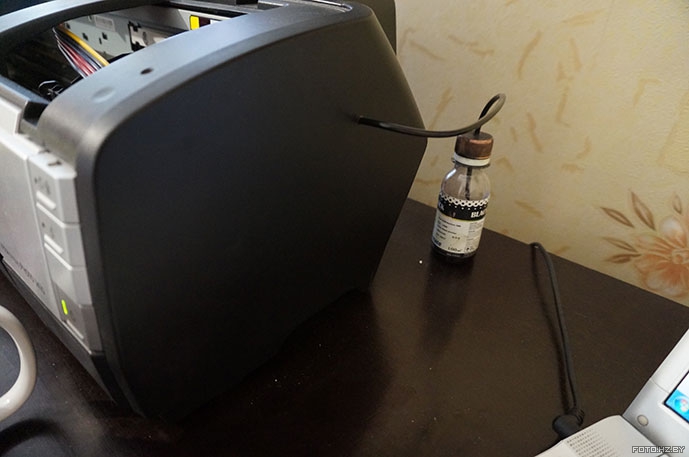

|    Сообщение #5 Отправлено 13 февраля 2015 - 15:35   freesmile
Просмотр сообщенияСтаc сказал:
Для 1410 нормально 4 - 4,5см., от уровня принтера. А как слив организован?
Попробую доны поднять, но я думаю не в этом проблема. До этого ведь все было нормально. А слив вот таким образом сделан.
