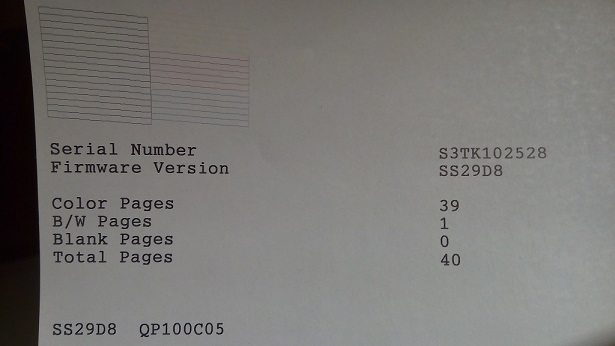

|    Сообщение #12 Отправлено 11 февраля 2015 - 20:57   MaxNi
Вот как-то так)))
Вот))
  • Прикрепленное изображение: IMG_20150211_214522.jpg
|    Сообщение #13 Отправлено 11 февраля 2015 - 21:03   WWM
Елки-палки. Не интересуют буквы! Только тест дюз. Освещения что-ли не было нормального?
Ну ладно. Даже так видно, что черный присутствует. Пришлось, правда, увеличивать Ваш тест и .. уменьшать его четкость.
Теперь рассказывайте подробно, как Вас просили выше, как Вы получаете коричневый вместо черного. С картинками, пожалуйста.

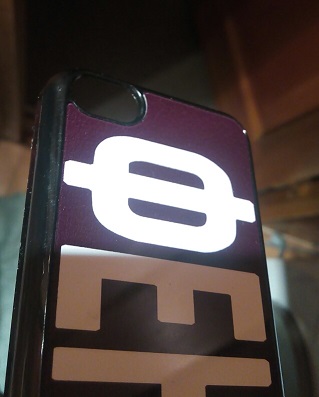

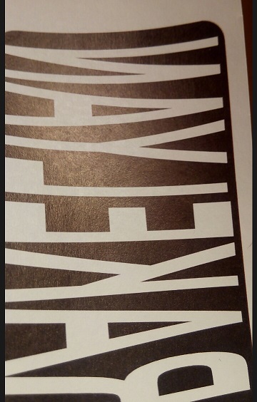

|    Сообщение #14 Отправлено 11 февраля 2015 - 21:18   MaxNi
Собственно переношу на сублимационную бумагу белый текст на черном фоне. жду 5-7 минут. Креплю текст к пластине и кидаю под пресс. И получается вместо черного цвета темно-коричневый. Вот фотки на бумаге и после.
Может ли это быть из-за самих пластин?!
  • Прикрепленное изображение: Screenshot_2015-02-11-22-08-28.jpeg
  • Прикрепленное изображение: Screenshot_2015-02-11-22-07-58.jpeg

|    Сообщение #16 Отправлено 12 февраля 2015 - 17:07   WWM
Да профилировать надо и все будет в порядке.
|    Сообщение #17 Отправлено 19 февраля 2015 - 15:42   Tezer999
Во первых настрой профиль! Во вторых не пережаривай на прессе. Третье, черный цвет всегда выгорает немного. Но конечно не так.
