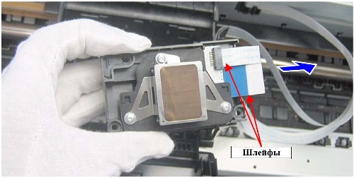

Аккуратно выкрутить 3 винта и отделить блок фильтров. Шприцом шерез штуцер проконтролировать состояние фильтра. Что такое общий фильтр?

На фото в центре сетка (или это не сетка=))?), подумал что это фильтр. 3 винта это которые на фото?
Если проделывать эту операцию потом герметиком надо обратно склеивать? Может где-то инструкция есть? Буду признателен!

На фото в центре нижняя пластина ПГ. Других винтов там просто нету. Герметика не нужно, там уплотнительная прокладка. Однако следите, чтобы на элктронику не попала влага.
