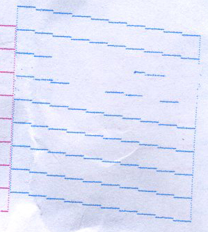

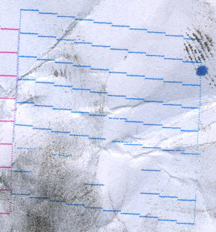

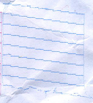

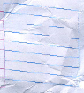

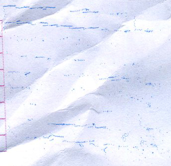

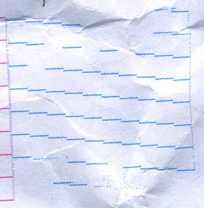

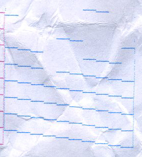

Стоял принтер T59 с СНПЧ у человека, он им не пользовался, со слов 3 месяца. Стандартная прочистка несколько раз, все дюзы появились кроме CYAN. Ниже ссылки на изображения последовательности стандартной прочистки и тестов дюз. Извиняюсь за помятость бумаги, я сначала это все выбросил, потом достал из корзины.
http://linkme.ufanet...e8cbba9cd60.jpg
http://linkme.ufanet...ce86e274340.jpg
http://linkme.ufanet...6563cda5942.jpg
http://linkme.ufanet...a5b560ff827.jpg
http://linkme.ufanet...42536c39231.jpg
http://linkme.ufanet...3f9f85117a2.jpg
http://linkme.ufanet...bd940ffacd2.jpg
Пробовал бутерброд, оставлял примерно на 20 часов, результатов никаких нет. Так же рандомно пропадают дюзы.
Уважаемые специалисты, подскажите пожалуйста как решить проблему.
После простоя 3 мес рандомно пропадают дюзы CYAN У кого какие мысли?
