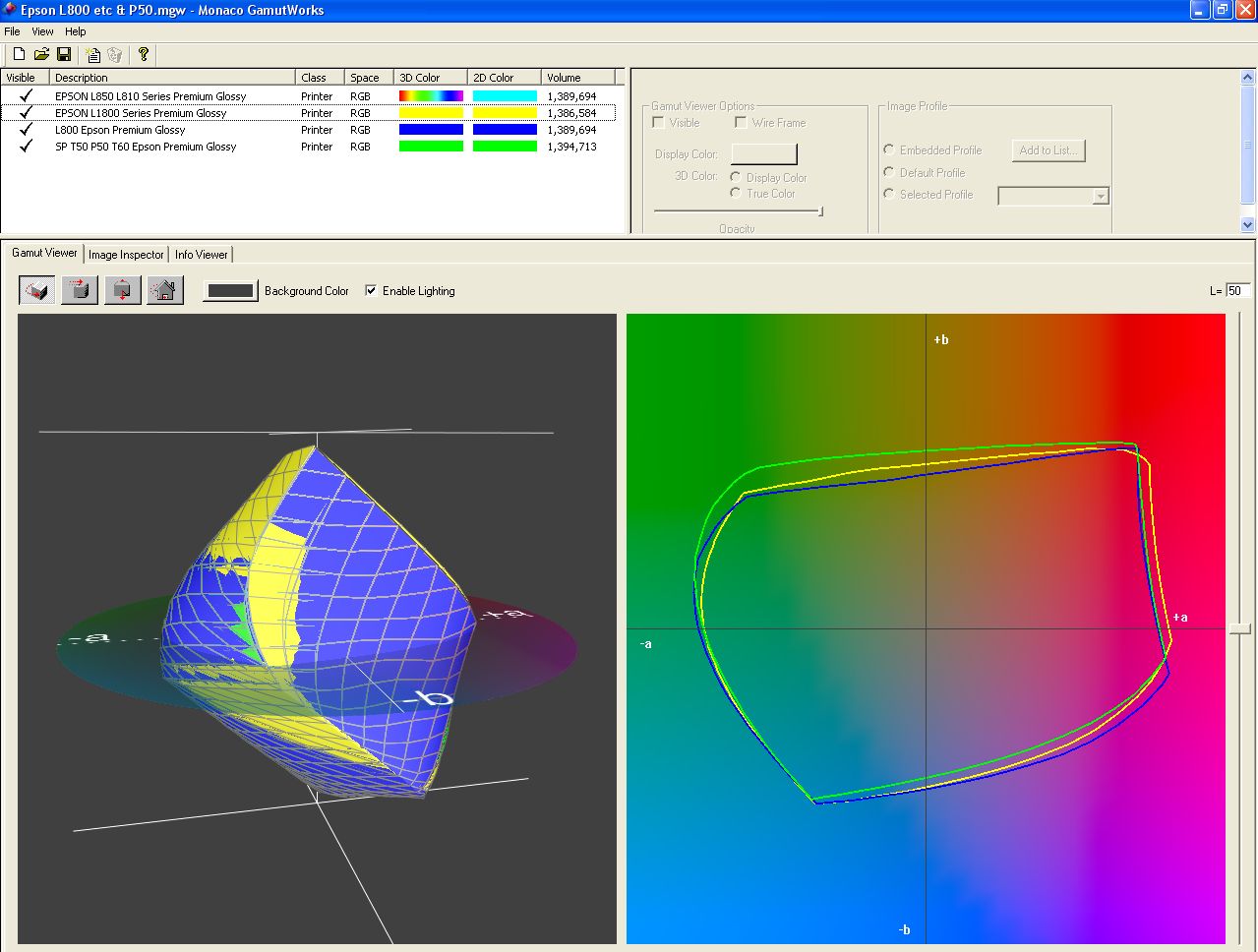

Вот смотрите приложение. Охваты (по оригинальным профилям) на эпсон премиум глянец 255 у L800 и L810/L850 абсолютно совпадают, но отличаются от охвата L1800. Об этом мы уже говорили.
Но все это хозяйство, в свою очередь, отличается от охвата P50/Claria. Даем при L=50. При других значениях L надо?
