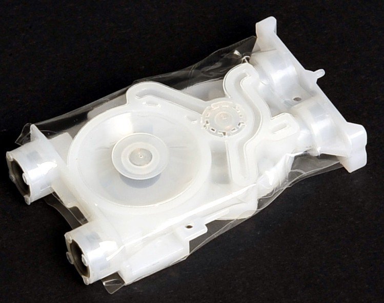

|    Сообщение #18 Отправлено 11 февраля 2015 - 11:14   combain
WWM,
Но демпфер МК все-таки требует замены.
Здесь походу не столько демпфер сколько засор в самой ПГ .
Демпферы выглядят и имеют вот такую конструкцию http://i01.i.aliimg....0-7710-9710.jpg
Промыть их при умелых руках вполне возможно ! Главное знать куда " нажимать "
А вот ПГ без снятия не промыть ... Да и она требует промывки по МК .

|    Сообщение #19 Отправлено 11 февраля 2015 - 18:39   DC-AC
Еще бы знать чем промывать. Уже целый мешок этих демпферов скопился, промытых первично под проточной водой. Отложения на фильтрах видны невооруженным глазом. CR-02, RSL, каким-нибудь КиллБилл, или сразу - эта... ацетоном ? :smile: Вы всё-таки у нас - ПРОФИ :biggrin:
|    Сообщение #20 Отправлено 11 февраля 2015 - 20:17   WWM
Просмотр сообщенияDC-AC сказал:
А это зря. Накипи еще там не хватало. И не думайте, что накипь может образоваться при кипении только. :biggrin: Это соли кальция и магния, которых полно в воде из крана. Они очень хорошо взаимодействуют с пигментом.
По килбиллу сами знаете к кому обращаться. Ацетон или другие органические растворители держите подальше от печатающих устройств вообще!
